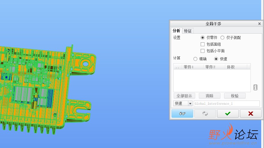

我隐藏了不用检查干涉的部分,但是全局干涉后还是会检查组件里的所有东西,拉伸前的零件也会显示i出来,
如何只检查两个零件或者组件的干涉情况?
全局干涉
全局干涉
240
276
发表于 2021-10-14 08:38 | 显示全部楼层
主表示试试看
287
453
发表于 2021-10-14 08:56 | 显示全部楼层
如楼上简化表示或者在不影响其它零件操作下抑制掉。

发表于 2021-10-14 08:58 | 显示全部楼层
我之前也问过这个问题,在组件里将你想要做分析的零件——右键——表示——主    然后再分析就可以了

发表于 2021-10-14 09:01 | 显示全部楼层
主表示可以解决,有些插件也可实现,就是要花钱买,

 楼主| 发表于 2021-10-15 09:00 | 显示全部楼层
是的,这个方法可以,完全不需要放在一个组件内也可以分析了

 楼主| 发表于 2021-10-15 09:01 | 显示全部楼层
主表示方法可以
把想要检查干涉的零件设置为主表示就OK了
