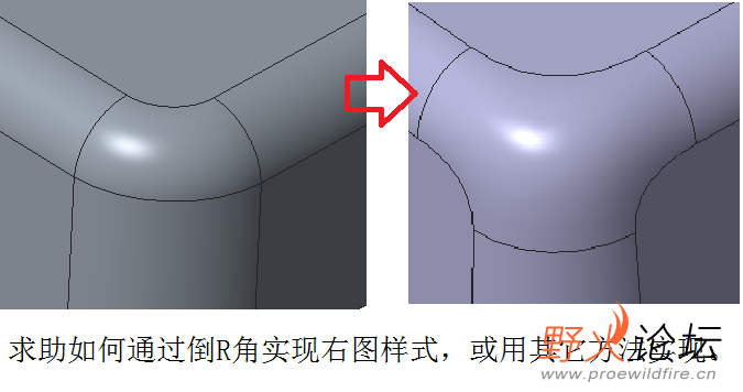

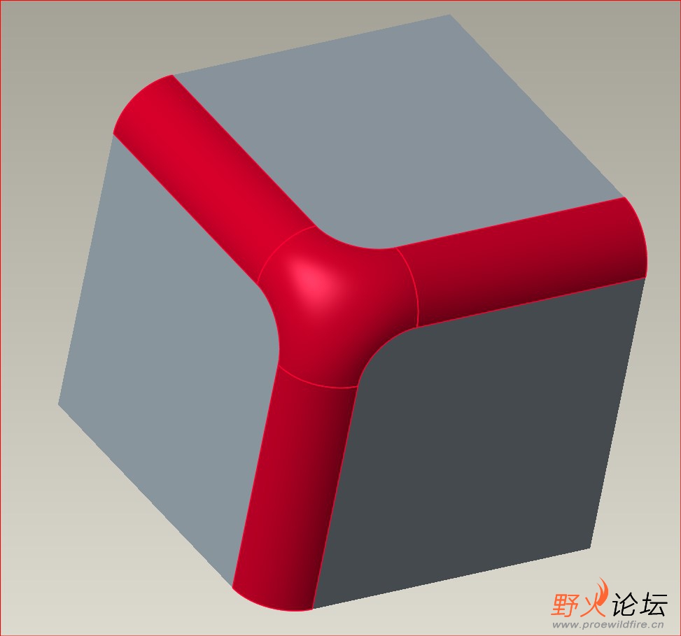

发表于 2021-9-26 16:32 | 显示全部楼层
如图

谢谢指点,按你的方法验证了一下,可以倒角,但和图上有差异,中间三角形球拐角曲面不是很顺,有更好的方法吗,谢谢

发表于 2021-9-27 08:23 | 显示全部楼层
拐角球的另类做法

发表于 2021-9-27 11:58 | 显示全部楼层
mfz666 发表于 2021-9-27 08:23
拐角球的另类做法
这是直接倒圆-拐角球做的?

发表于 2021-10-13 20:31 | 显示全部楼层
拐角球的另类做法
你好,你这个圆角怎么倒出来的,有PRT文件学习一下吗
