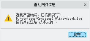

在使用IFX这个插件的时候  一装配螺丝就这样报错了 不知道什么问题 CREO4.0和8.0都有这个问题,求大神解答一下是什么问题

 楼主| 发表于 2021-10-12 16:09 | 显示全部楼层

发表于 2021-10-12 17:35 | 显示全部楼层
显卡版本太高,换个低一点版本的显卡驱动。

 楼主| 发表于 2021-10-13 09:19 | 显示全部楼层
这个问题解决了   应该是版本的问题

发表于 2021-10-13 15:39 | 显示全部楼层
之前的7.0 7.2运算不了就死了,容易这样7.3后的版本几乎比较稳定

发表于 2021-10-13 19:09 | 显示全部楼层
版本问题  对应版本,不能混用,

发表于 2021-10-14 18:04 | 显示全部楼层
我也有这个问题,7.0可以用,8.0就崩溃。
你是怎么解决的?

 楼主| 发表于 2021-10-25 14:21 | 显示全部楼层
你是怎么解决的?
我在论坛里面找了一个IFX文件  重新替换就好了
