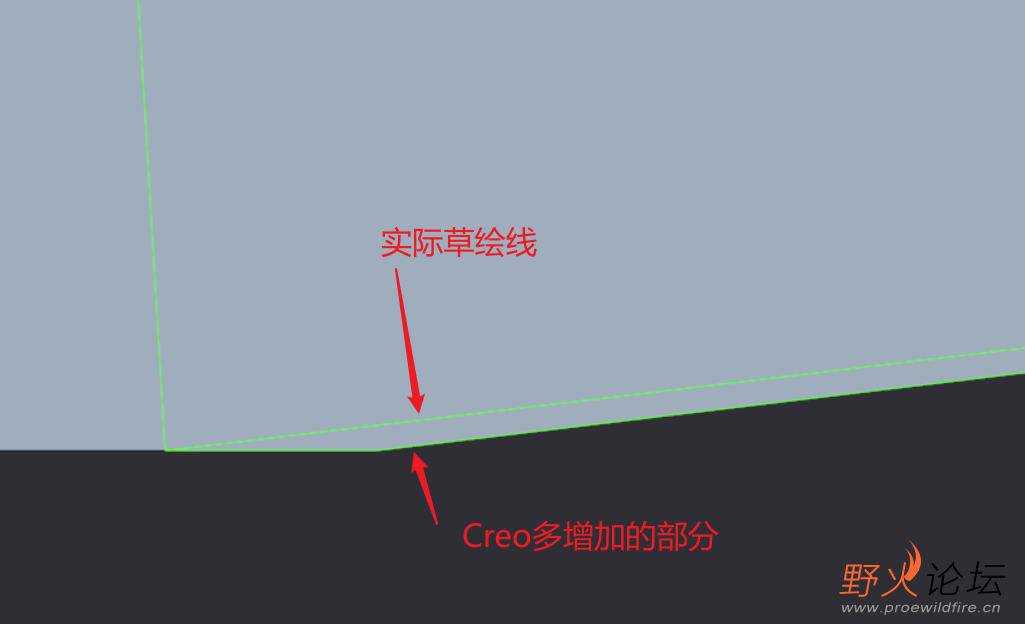

如图所示,第一张是草绘图,第二张是实际的图,这个为啥呀?幸亏发现了。。

发表于 2021-10-11 14:25 | 显示全部楼层
精度问题,正常

 楼主| 发表于 2021-10-11 18:18 | 显示全部楼层
大神,遇到这种问题如何解决,去该精度么,那这个他改我的图,我一个不注意就错了哇

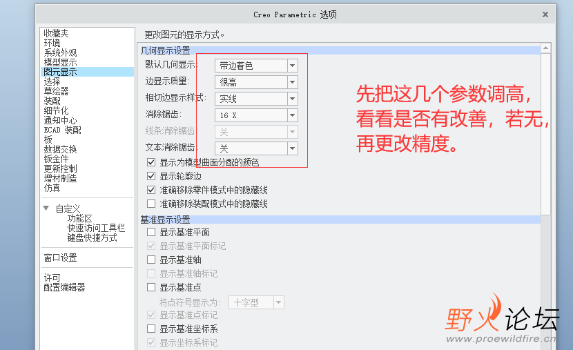

发表于 2021-10-12 08:25 | 显示全部楼层
如图,先调整一下此处的参数,再调精度。(一般是把图放大很多的情况下才会出现你所述的问题,不过这都不影响绘图结果和最终的产品实际效果。另外,图中的参数调高显示会细腻,需要电脑硬件支持才行,否则会出现卡顿现象)
先按照图调整参数
先按照图调整参数
