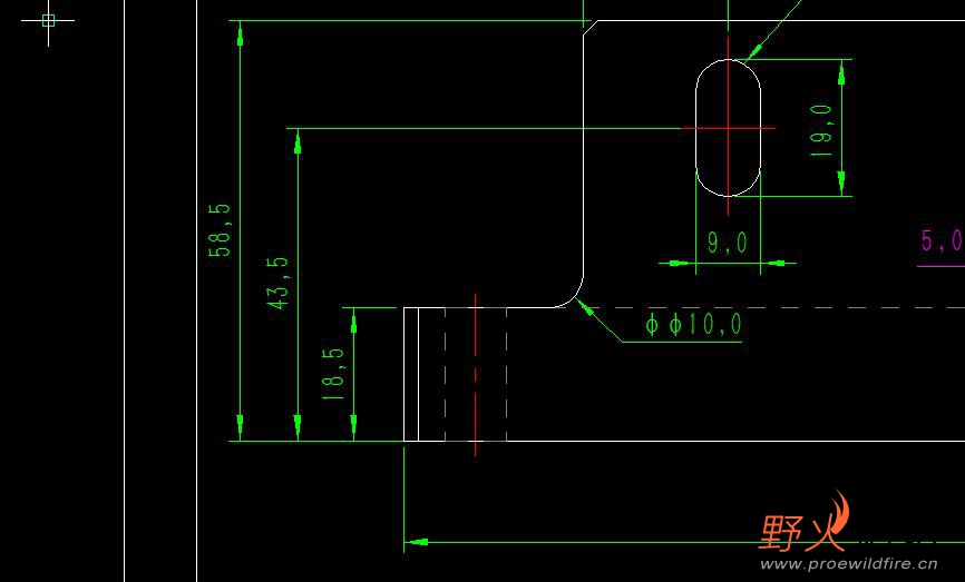

creo工程图导出到CAD 直径标注双击出现两个直径符号
直径标注
直径标注
螺纹孔标注
螺纹孔标注

有过类似的经历,creo导出到cad,编辑之后一定程度就会变形,建议直接导出pdf,或者在drw里面做好了导出cad不要再编辑了。

不止一张图,好多图复制到一起也会那样
发表于 2021-10-11 18:47 | 显示全部楼层
支撑2楼的,像这样转出来就不要动,一动就会这样,现在我都数出PDF,CAD只是参考或者线割用的图,不去动
