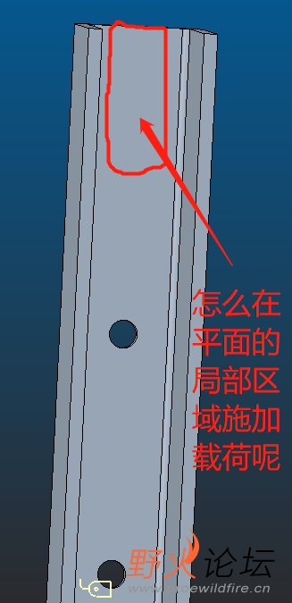

发表于 2021-10-10 10:25 | 显示全部楼层 |阅读模式
creo  受力分析怎么实现在平面的局部区域施加载荷呢

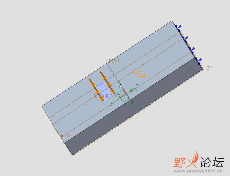

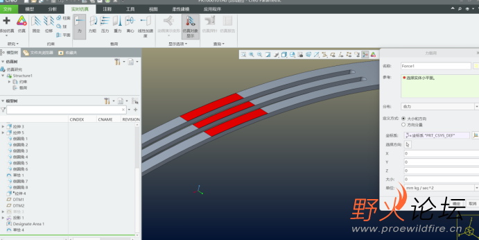

发表于 2021-10-10 13:34 | 显示全部楼层
可以试试指定区域命令,但这样对分析是否会出错或结果有无影响没有验证,欢迎验证过的大神拍砖。

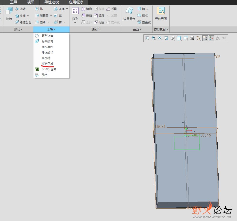

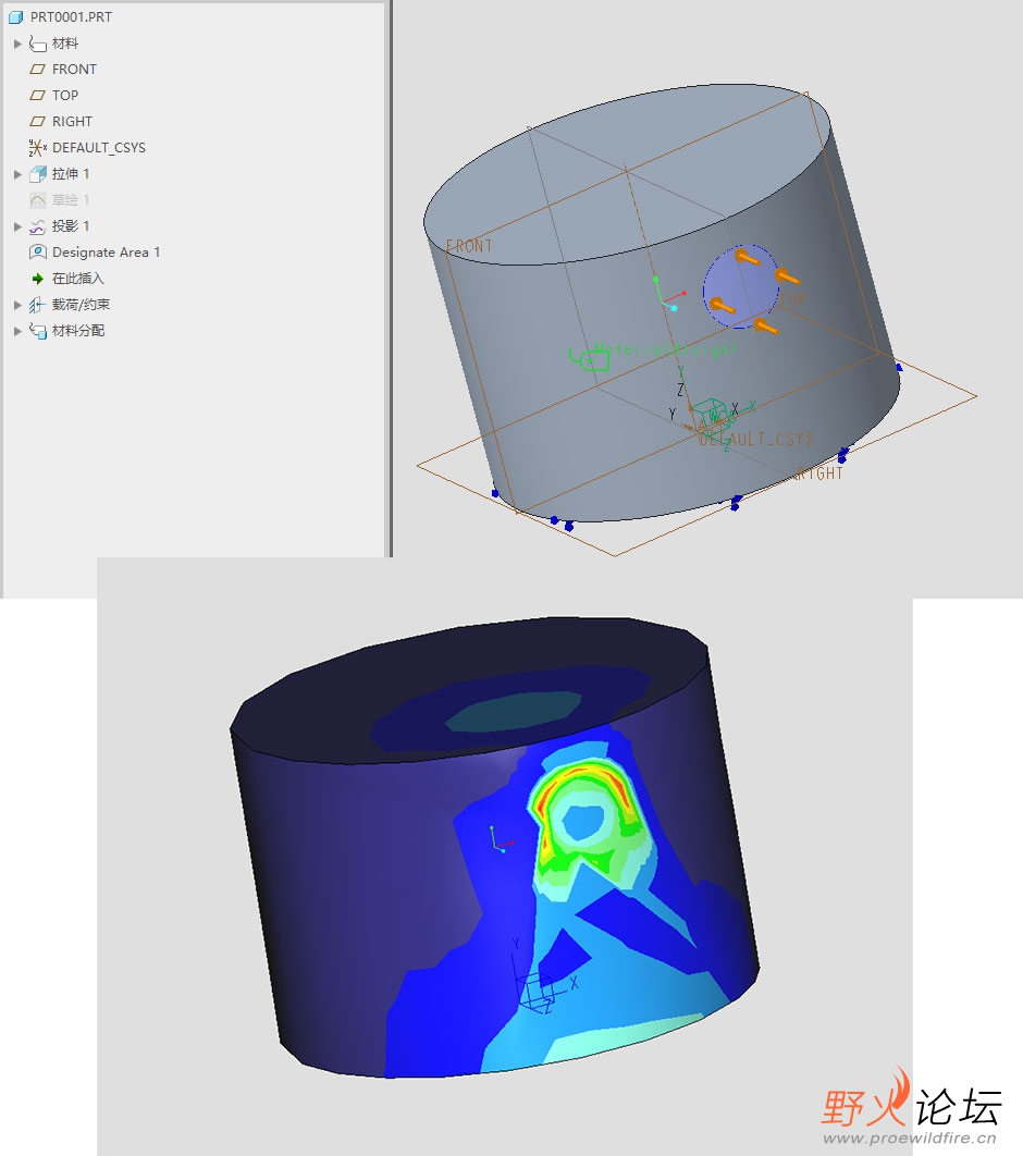

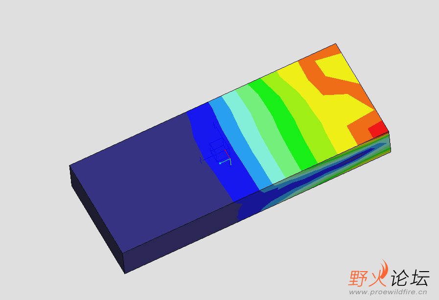

发表于 2021-10-12 14:58 | 显示全部楼层
残阳西下 发表于 2021-10-12 10:53
你这个是在这个地方建立一个曲面, 然后加载力的时候选择这个曲面吗
指定区域是这个(见第三张图)。
