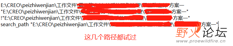

目前用8.0工作,有A、B、C三个组件,B和C共用A,A单独存在一个文件夹内,关闭B和C再次打开的时候找到不A,在config.pro内设置search_path+A路径可以搜到;新建search.pro文件,文件内写入A路径,config.pro文件内加入search_path_file+search.pro路径,结果搜不到A,不知道怎么回事,请大神指导下,谢谢啦!config.pro内写入太多search_path也不好,想通过新建search.pro文件来单独管理共用文件夹。
search.pro文件里的这几个路径都试过

发表于 2021-10-11 21:10 | 显示全部楼层

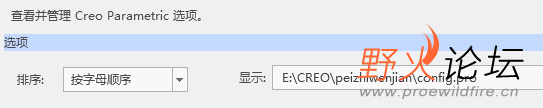

我 8.0 试了下,可以的,你在帮助,系统信息里看看 config.pro 有没有载入
config.pro
search_path_file D:\ptc\Config\search.pro
search.pro
D:\ptc\work\proe模型\mouse

刚入门不久,请问帮助里面怎样看config.pro有没有载入呢?图片那样算不算config.pro载入了呢?
