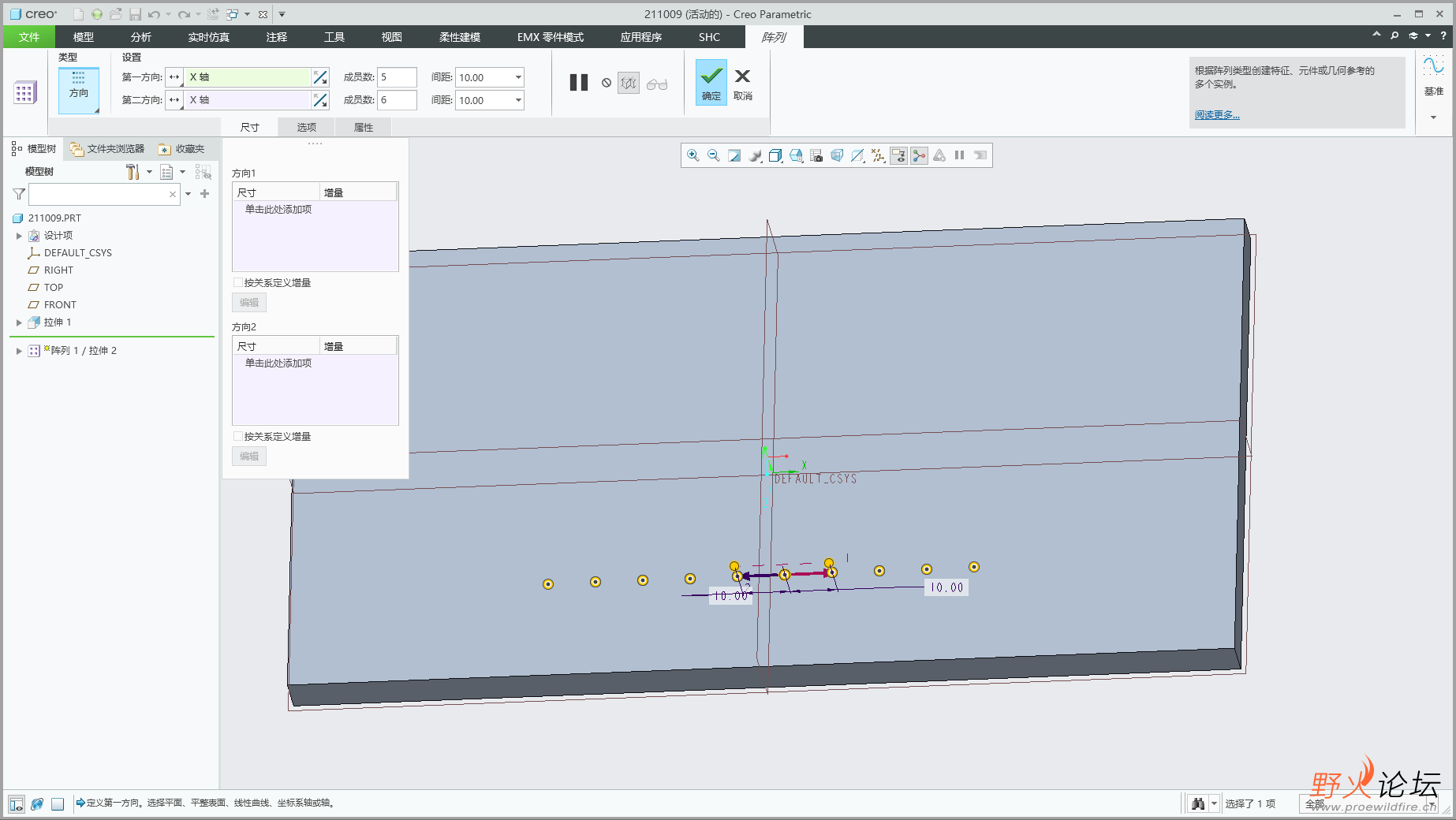

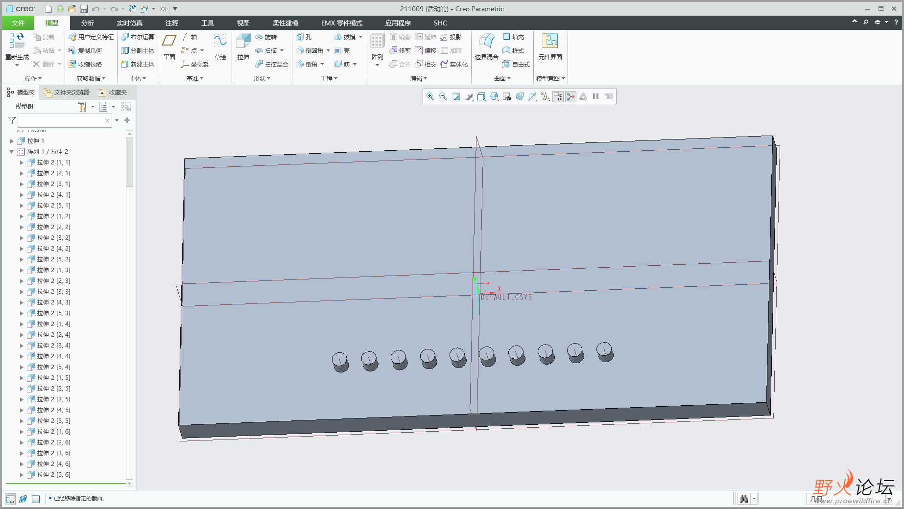

为什么双向“阵列”里的特征比生成的多好多?
这些平时一般没什么,但是一但在做一个倒角或是其他的特征对用参考阵列就出错了,出错的都是那些多余出来的。。。。
请问这个怎么解决?

两个方向类似XY轴好像不能一个方向

双向同轴虽然可以生成,但就会有很多特征是重合的,不能作为后期特征的参考,如果一定要参照,可以先完善一个,然后几何阵列,而不是特征阵列。或者两个方向分别阵列
