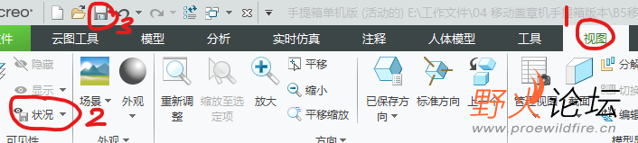

不想让一个零件显示点击隐藏,但下次打开又会出现。又不能删掉。请问怎么处理好???

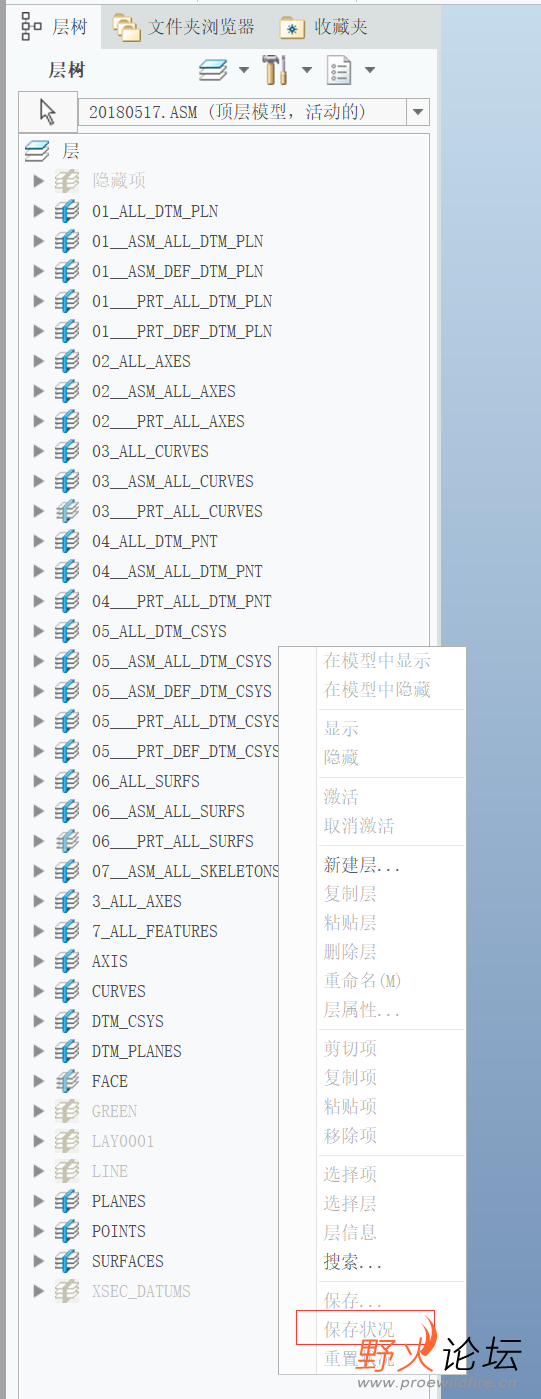

发表于 2021-10-8 19:51 | 显示全部楼层
在图层里面点保存状况,然后点保存就可以了,如图

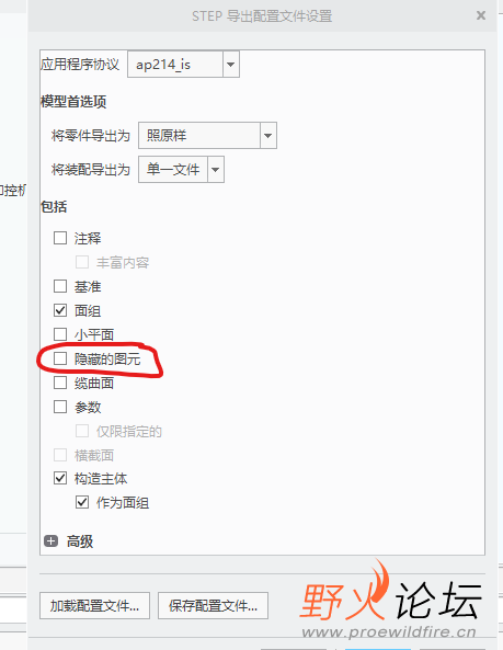

还有个问题,如果导出stp格式的时候还会体现。怎么才能不显示。
3193
3619
发表于 2021-10-11 09:01 | 显示全部楼层
在设置里面去掉隐藏图元的选项!
 楼主| 发表于 2021-10-26 19:18 | 显示全部楼层
futurism 发表于 2021-10-11 09:01
在设置里面去掉隐藏图元的选项!
感谢
