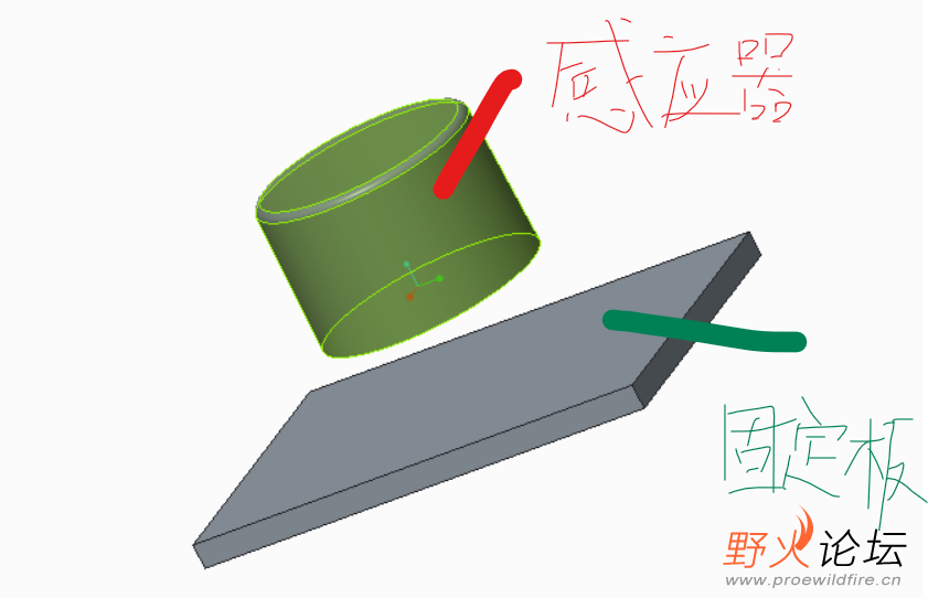

求助,如下图所示,有个感应器要固定在底座上,但是感应器有平衡度要求,有没有什么可以调节平衡度的固定结构推荐的。

参考3D打印机的调平系统 固定板上面 放活动板 活动板上面放感应器
170
223
发表于 2021-10-8 16:58 | 显示全部楼层

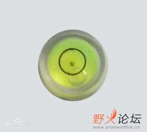

装个水准泡不行吗?
不好意思,这个只能验证,不能调节
希望其他朋友说说

发表于 2021-10-8 17:38 | 显示全部楼层
个人愚见:在感应器下方再加一底板,然后这块底板做三脚或四脚螺栓加弹簧连接到固定板,这样就可以通过拧螺栓来调节平行

 楼主| 发表于 2021-10-9 08:31 | 显示全部楼层
a811215808 发表于 2021-10-8 17:38
个人愚见:在感应器下方再加一底板,然后这块底板做三脚或四脚螺栓加弹簧连接到固定板,这样就可以通过拧螺 ...
非常感谢,和最佳答案的方案一样,他给了一个图,更明确一些,哈哈,不过也很感谢了。
