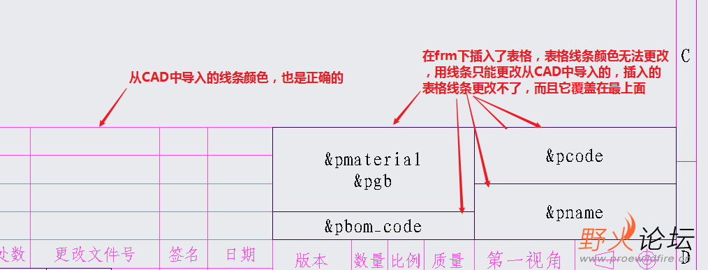

1.模板图框是从CAD中导入的,线条颜色是正确的。
2.为了做参数,在可变图框栏中插入表格,输入参数,插入的表格线条覆盖了从CAD中导入的线条,颜色也变了,现在我想把插入表格的线条颜色更改了,试了很多方法都不行,请问有知道的吗?
3.通过布局-线型-修改直线,选择线条,是可以修改从CAD中导入的线条颜色。但是,插入表格的线条并没有修改,而且表格线条还覆盖在最上层。

发表于 2021-10-8 13:39 | 显示全部楼层
这个当初也是试过,好像只会修改CAD导入的线条

发表于 2021-10-8 19:10 | 显示全部楼层
dwg表格塞到哪个层里好了
