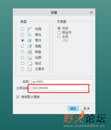

嘿嘿,自己一直想要的功能,就是新建时,能自动生成图号,然后就瞎琢磨,结果还真把自己想要的效果实现个七七八八了。
先看效果
点击新建就出弹出系统新建的对话换,但是共用名称已经填入由当前日期生成的图号
现在教大家怎么实现

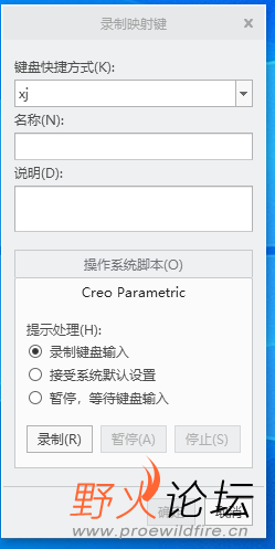

第一步:新建按键映射

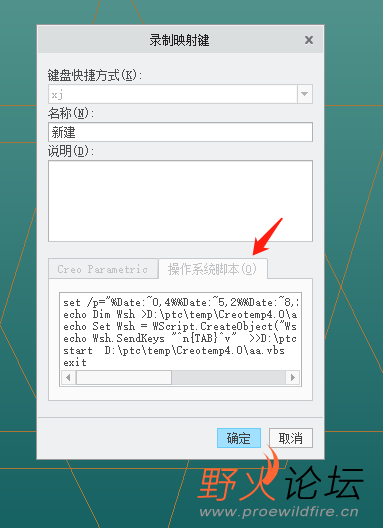

第二步:在操作系统脚本里面写入以下代码
set /p="%Date:~0,4%%Date:~5,2%%Date:~8,2%00"<nul | clip
echo Dim Wsh >D:\ptc\temp\Creotemp4.0\aa.vbs
echo Set Wsh = WScript.CreateObject("Wscript.Shell") >>D:\ptc\temp\Creotemp4.0\aa.vbs
echo Wsh.SendKeys "^n{TAB}^v"  >>D:\ptc\temp\Creotemp4.0\aa.vbs
start  D:\ptc\temp\Creotemp4.0\aa.vbs
exit
注:"%Date:~0,4%%Date:~5,2%%Date:~8,2%00"  这是使用日期生成编号,可以按自己的规则定义
注:D:\ptc\temp\Creotemp4.0\aa.vbs  这个是vbs这个文件存放目录,自己自定义,第一次使用的时候,需要在自定义的目录下使用记事本创建一个空的“aa.vbs”文件
以上基本就完成了,使用你们自己设置的快捷键就可以实现以上的效果。

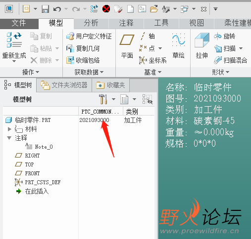

但是为了使用效果,建议在模型树添加PTC_COMMON_NAME树列
这样在后面加序号也方便
