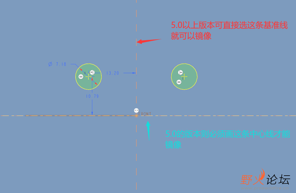

发表于 2021-9-30 08:28 | 显示全部楼层
别的先不说,在草绘时某一特征线需要镜像5.0以上的版本(不含5.0)可以直接选基准线镜像,5.0版本就必须画一条中心线然后才能镜像,如图(我用的是7.0版本)
我称之为懒人功能
我称之为懒人功能
