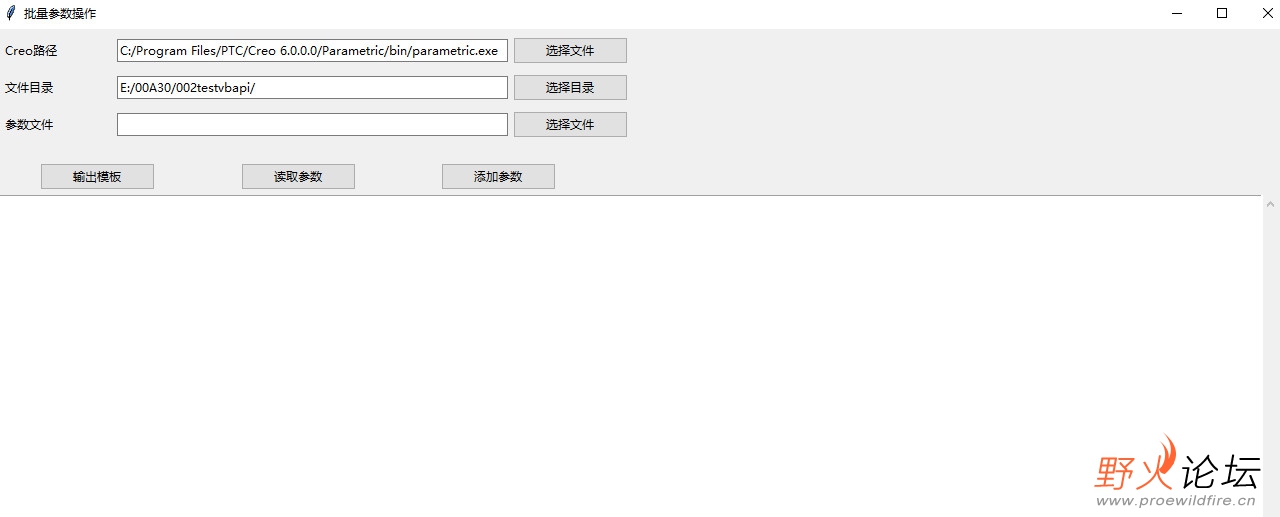

发表于 2021-9-29 11:28 | 显示全部楼层 |阅读模式
利用python调用VBAPI对Creo二次开发
有相关开发经验,或对pywin32有研究的欢迎交流
使用过程有问题欢迎留言反馈
批量添加参数:

批量添加参数creo自带的功能,用得着去二次开发吗
135
172
 楼主| 发表于 2021-9-29 13:48 | 显示全部楼层
请教一下自带功能事如何实现的,之前查过modelcheck,只能一个模型一个模型的添加,很麻烦

你的界面改的实在是不好看,多看看tkinter文档的布局吧

在组件模式下即可,modelcheck可为你整个项目中的所有元件添加参数、关系及其它,

我都是找到config文件,直接ctrl+c ctrl+v复制进去 所有参数都设置好了

我这个是模型参数
