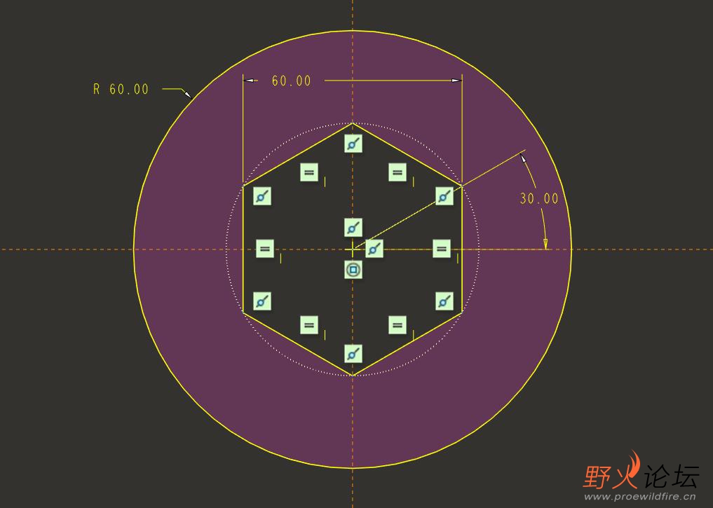

发表于 2021-9-28 23:40 | 显示全部楼层 |阅读模式
变截面扫描好像搞不出来直线边。
381
537

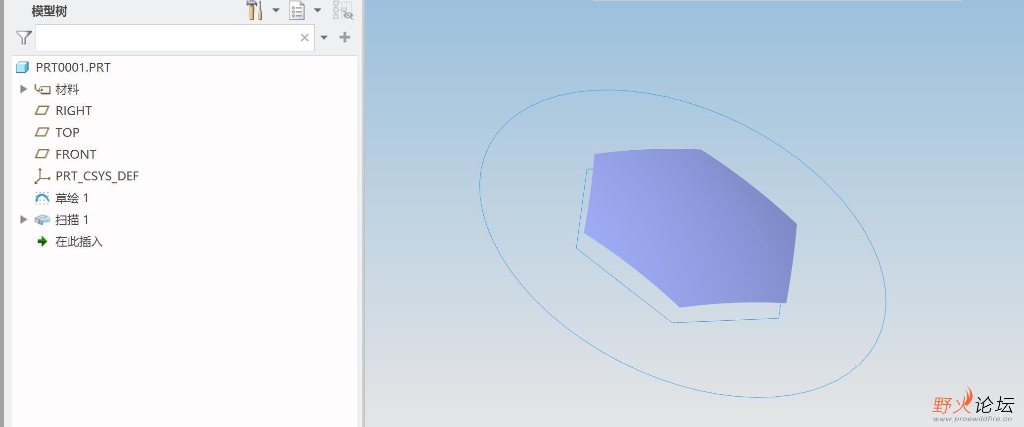

发表于 2021-9-29 07:54 | 显示全部楼层
画个球,六方切割掉行不?

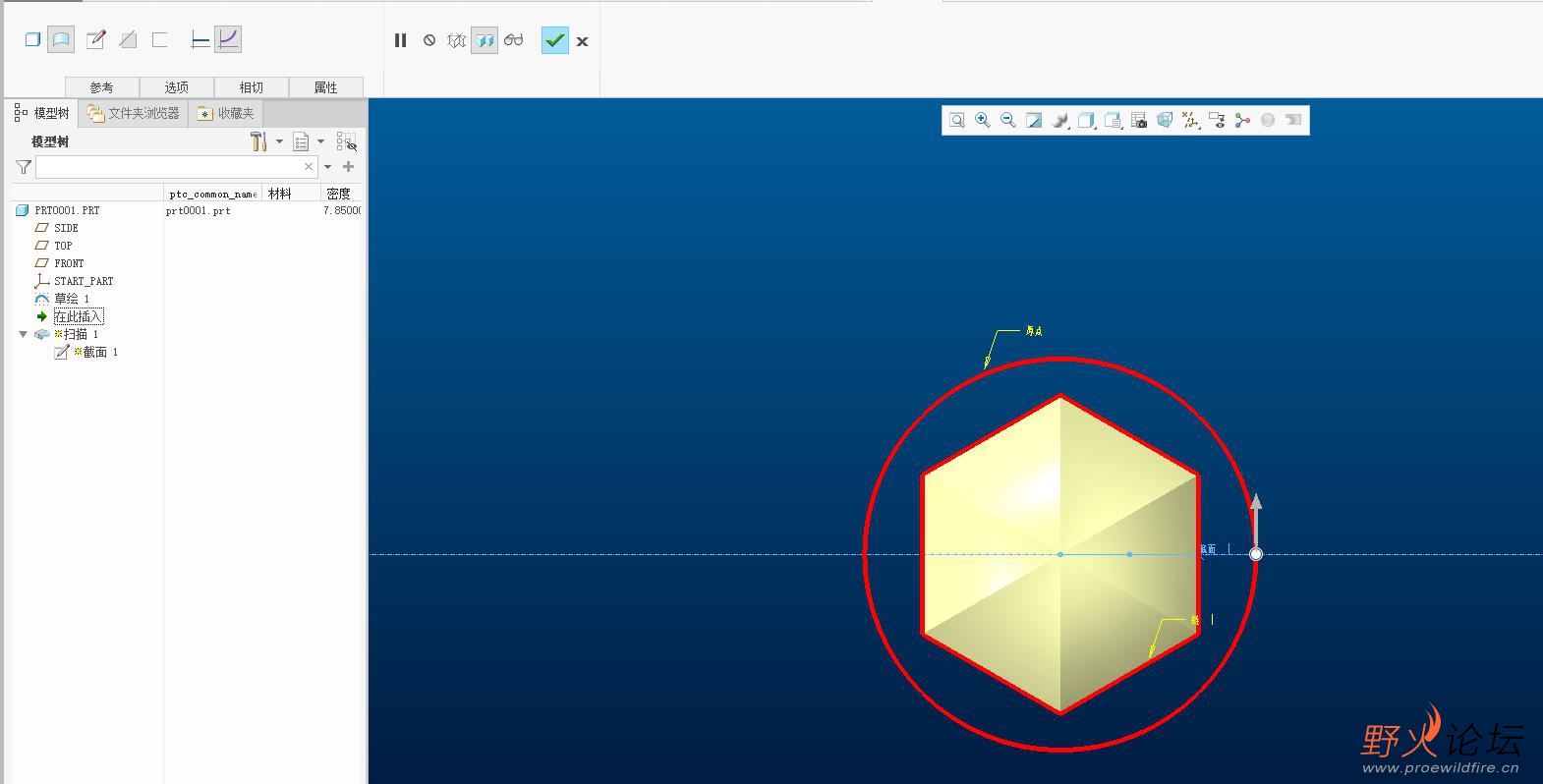

发表于 2021-9-29 14:53 | 显示全部楼层

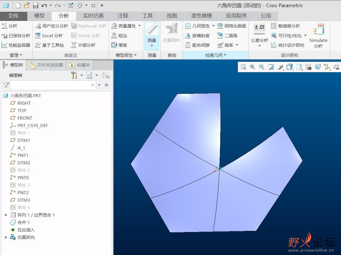

不知道这是不是你想要的?
1.zip
215.43 KB, 下载次数: 1
售价: 1 金钱  [记录]
179
206

 楼主| 发表于 2021-10-2 23:47 | 显示全部楼层
zpj415263 发表于 2021-9-29 07:54
画个球,六方切割掉行不?
好像不行啊,用球面切出来的六条边,是曲线,不是直线。
179
206
 楼主| 发表于 2021-10-3 00:03 | 显示全部楼层
六条边在一个面上,都是直线。曲面是光滑的。

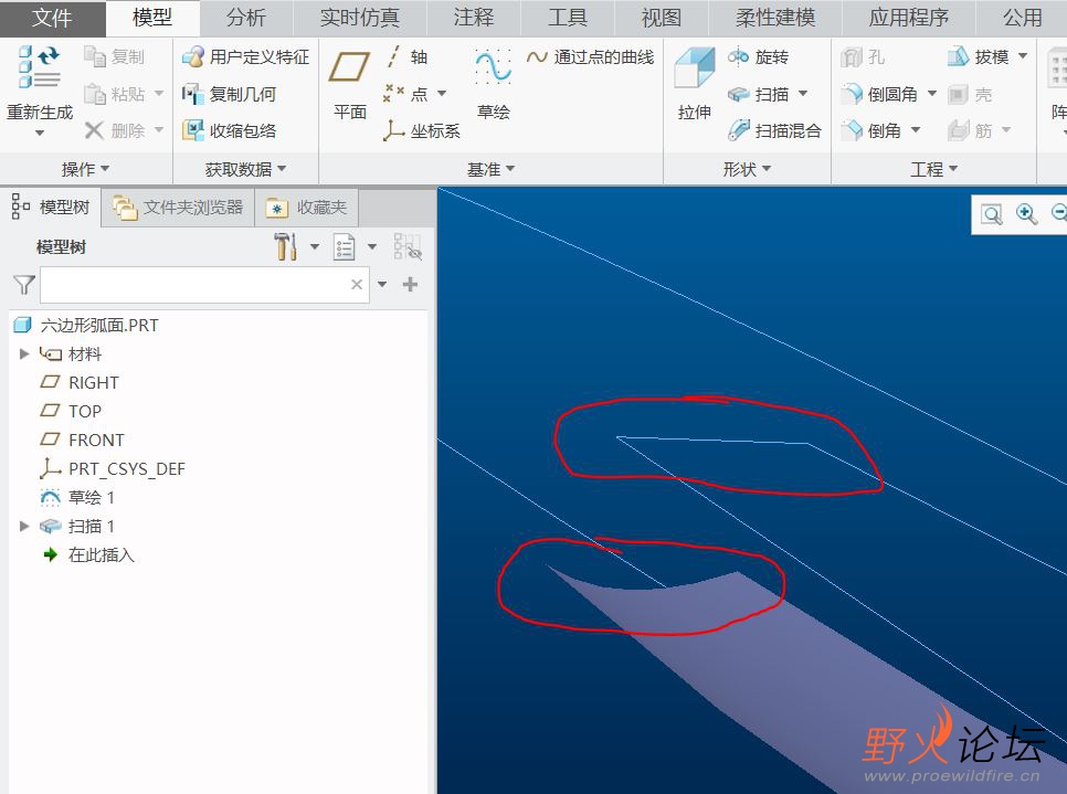

发表于 2021-10-3 12:30 | 显示全部楼层
再看看这个,这是你想要的六边形弧面了的吗
六边形弧面.rar
131.68 KB, 下载次数: 1
售价: 1 金钱  [记录]
Creo5.0
179
206
 楼主| 发表于 2021-10-4 22:33 | 显示全部楼层
不是啊,你这样做出来六条边都是弧线,我要的是曲面的六条边都是直线。好像不行。
不过已经比我厉害了,我做出来都是雨伞。
发表于 2021-10-4 23:00 | 显示全部楼层
楼主又要弧面又要直线,不可能做到,在一个光滑弧面上所有线不都是弧线吗?
