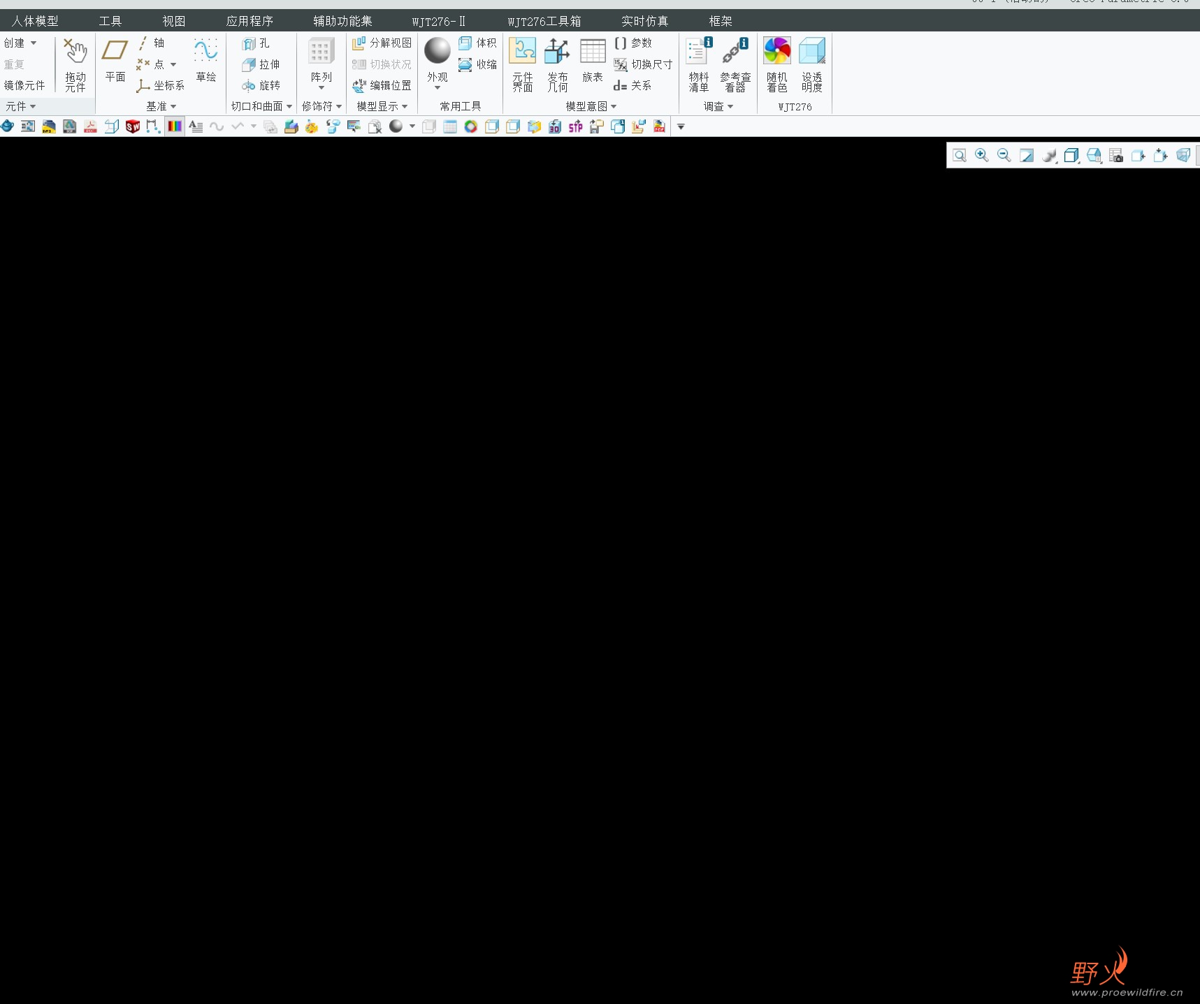

在asm模型中没有显示出来
发表于 2021-9-28 11:09 | 显示全部楼层
一篇漆黑,你打开注释开关,然后系统配色切换到默认看看,或者在组件的层里看看有没隐藏

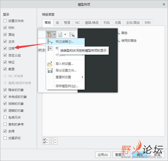

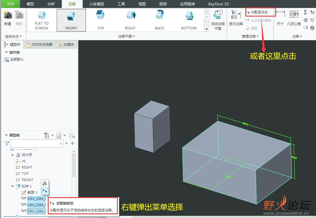

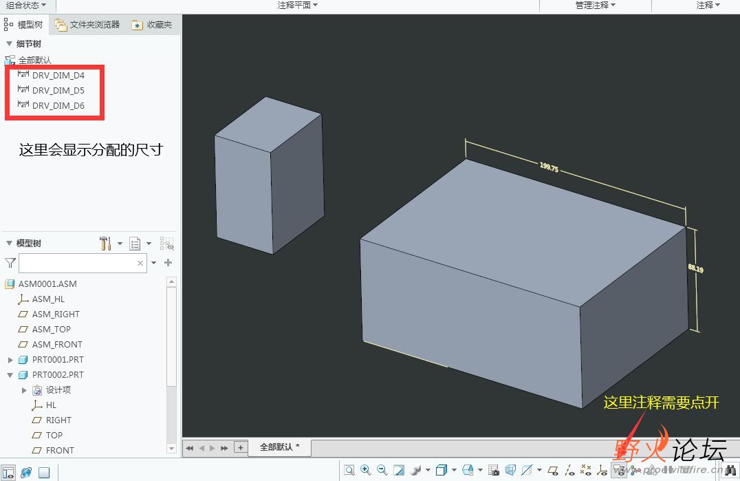

1.打开树过滤器。显示注释特征。
2.如图操作
3.完成,显示图示结果。
192
367
