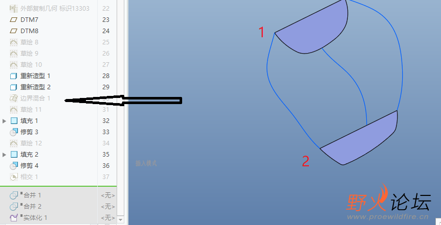

Creo6 边界混合,合并曲面后无法实体化请求帮助,请参见附件源文件谢谢。

发表于 2021-9-28 07:41 | 显示全部楼层
特征30与两端的2个面合并后即可

 楼主| 发表于 2021-9-28 22:51 | 显示全部楼层
2475413890 发表于 2021-9-28 07:41
特征30与两端的2个面合并后即可
非常感谢,请问下实体化的实体如何导入到例外一个零件里面去做呢?后需要要导入新链接做切除材料使用。

发表于 2021-9-29 07:42 | 显示全部楼层
零件模式下可以用导入等获取数据,也可以在组件模式下复制,(激活工作零件,点中要复制的元件,按Ctrl+c复制,Ctrl+v粘贴,shift+鼠标左键种子和边界曲面)
