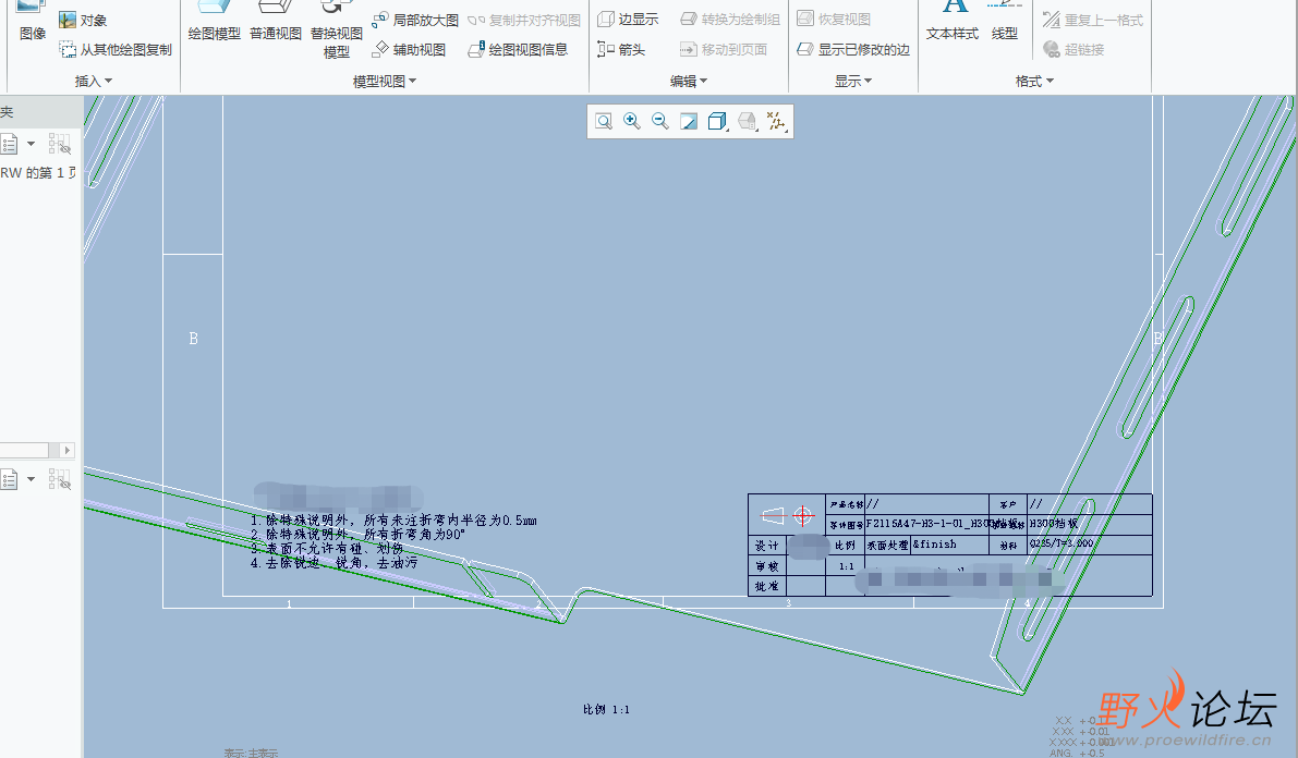

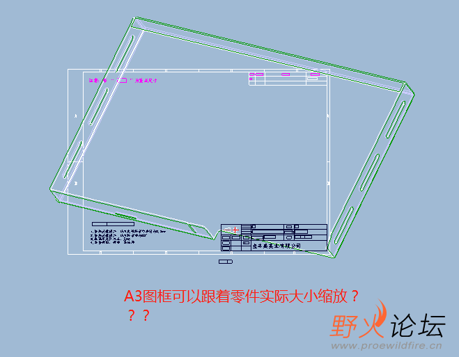

CREO工程图1:1的情况下图框可以跟着缩放吗?在A3的模板里放入实际比A3幅大很多的零件,可以实现比例1:1的同时,然后A3图框(或者A4图框)跟着零件实际大小缩放吗?还有我知道这个设置  default_draw_scale 1     //    dxf_out_comments 和dxf_out_drawing_scale的值都设置为yes保存。
然后工程图设置成1:1后,超出图框,又要缩放图框,所以想有没有工程图1:1的情况下,图框还可以随着零件实际大小缩放的方法!

目前就我知道的不行~~因為3D的理念跟CAD不同~~CAD是放大圖框~~3D是縮放物體比例
當然也可以把圖框做成一個符號~~然後插入符號~~放大縮小
但這個方式用在出板金圖是不適用的
板金圖目前我的作法是不要有圖框~~圖框都到cad裡面去帶

是的!就是做钣金的,谢谢这位大佬的回答!

你的CAD想法本身就是错的,图框是固定的,

一定要1:1出图,更换成A2不就行了!

A3图框放大了之后就不是A3图框了。你得做一个图框比A3图框大一倍。

因为我是做生产的,不搞设计,所以有这个想法。那就是我的想法无法实现,因为我看到有一些外挂就有这个操作!

个人感觉图纸是以前老工程师按照尺规比例画图的
按照生产来说,只看图面上的尺寸,是可以生产的
其实在实际情况下,是错的,
