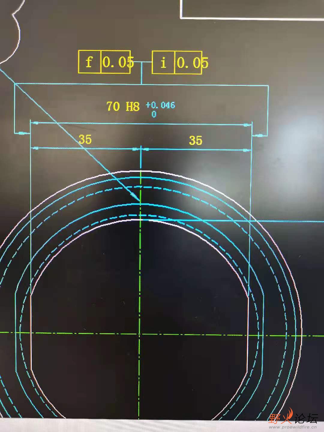

问下两平面间标注f0.05 i0.05表示什么呢?
发表于 2021-9-27 13:32 | 显示全部楼层
你是什么行业的?图面上其他地方又这两个字母?

发表于 2021-9-27 14:12 | 显示全部楼层
f、 i基准符号
0.05公差

发表于 2021-9-27 18:08 | 显示全部楼层
这个应该标注对称度:

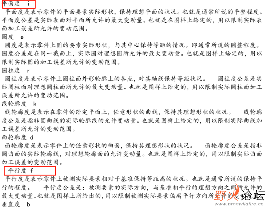

发表于 2021-9-28 07:56 | 显示全部楼层
i 平面度     F平行度。。。。怎么还有这种标注啊。感觉已经很多年没有见过了。。

发表于 2021-9-28 09:05 | 显示全部楼层
感谢,长知识了!
