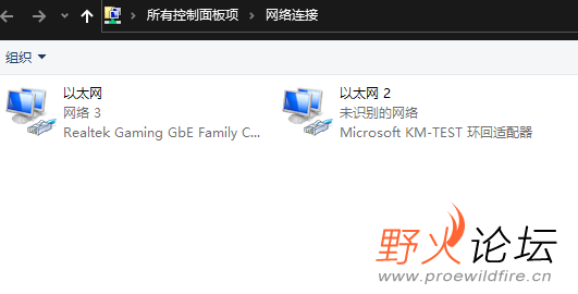

发表于 2021-9-27 14:26 | 显示全部楼层
为了断网和不断网都能用扣肉,装了个虚拟网卡,你试试看有没有效果
