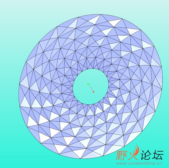

请教一下,下图的纹理是如何做的

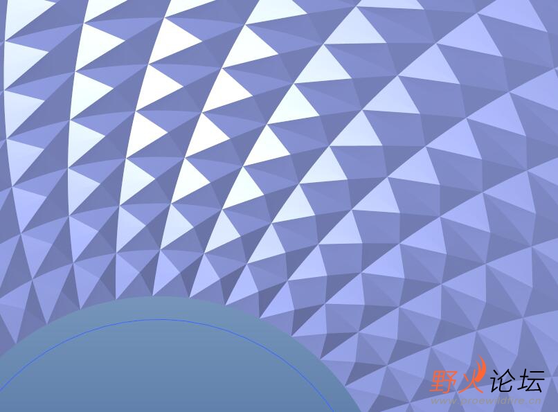

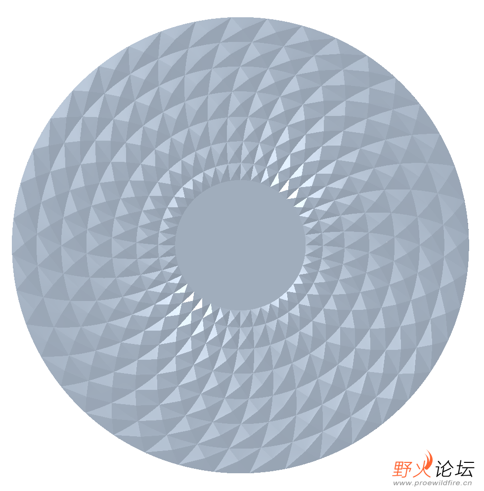

这样差不多吗

你看看这样可不可以!
092701.prt.part1.rar
500 KB, 下载次数: 63
092701.prt.part2.rar
368.01 KB, 下载次数: 54

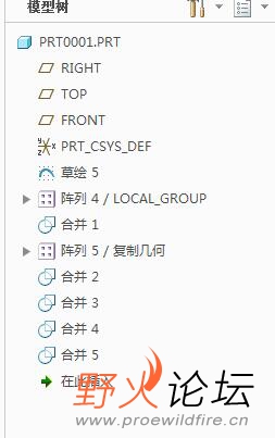

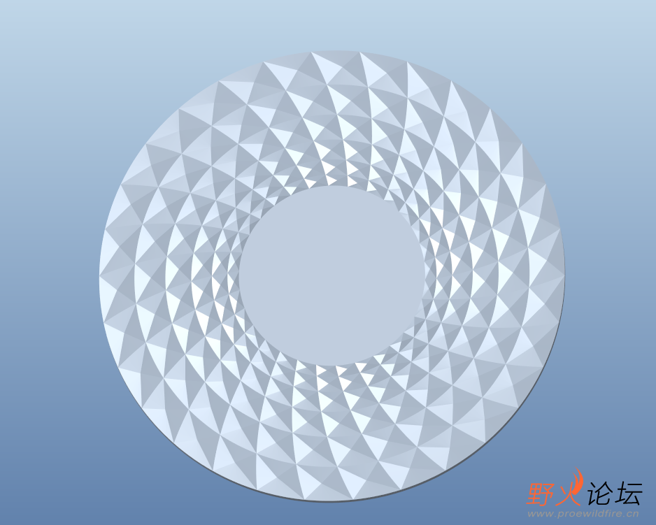

看了一下5楼的方法有点复杂,做法和6的近似,如图
creo8.0版本做的
creo8.0版本做的
prt0001.prt.zip
1.15 MB, 下载次数: 40
8.0版本
