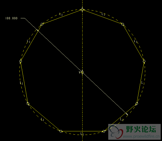

多边形有很多画法,以下是一种:
1、画一构造圆
2、圆心画一条中心线
3、画任意边多边形
4、加约束,令各边相等
完成,附图是正九边形。
任意多边形画法
任意多边形画法

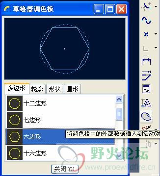

里面有工具菜单,见图

要是草绘正35变形呢?调色板则失去意义

2L正解,2001还没有草绘器调色板- -#
