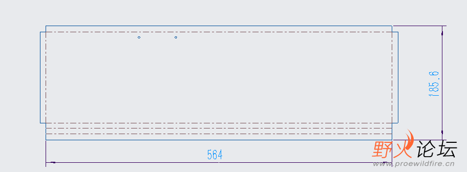

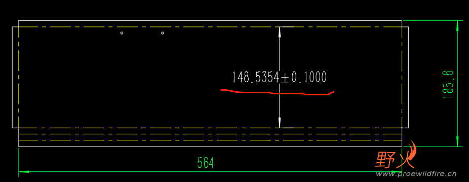

生产需要,工程图必需转成dwg格式。希望大神能指导一下
CREO工程图
CREO工程图
CAD图
CAD图

这个是CAD里面的标注样式问题啊,你在CAD里新建的标注尺寸属于CAD管
427

快捷键D进入修改下样式,改成小数点2位就行了,不要公差就勾选了

难道每一张工程图都需要在CAD里面更改样式吗?那样是不是太麻烦了,能不能在CREO里面设置?

只要你在creo标注好,导出就可以 ,至于你在cad里标注,那是你cad的事

好吧,我这个行业基本都是最初的设计是在三维完成,后面的延伸型号基本都是二维。这个问题就导致我在做延伸产品的时候改标注很麻烦

工程圖的dtl
設定 tol_display no

能不能详细一点,我对配置不是很熟悉

工程圖模式下
在這裡面搜尋
