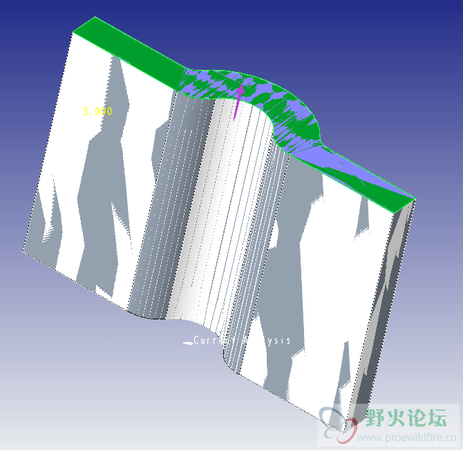

[已解决] 拔模分析变成这样了,有大神知道怎么回事吗?

发表于 2021-9-25 16:10 | 显示全部楼层
把面组都隐藏掉,只看实体

 楼主| 发表于 2021-9-25 16:28 | 显示全部楼层
qingfeng-nn 发表于 2021-9-25 16:10
把面组都隐藏掉,只看实体
没有面组,只有一个实体

发表于 2021-9-25 17:27 | 显示全部楼层
选择消隐模式观察

发表于 2021-9-26 08:51 | 显示全部楼层
改成中即可。

发表于 2021-9-26 11:37 | 显示全部楼层
把面组隐藏了,显示质量改低点,还是不行就保存一下,重新进一软件。

发表于 2021-9-26 22:37 | 显示全部楼层
你的分模面是不是隐藏了

发表于 2021-9-27 08:22 | 显示全部楼层
你可能用的是CREO5.0就是这样,

 楼主| 发表于 2021-9-27 09:32 | 显示全部楼层
找到原因了.是软件本身的BUG,卸载重新装另外一个版本就没问题了
发表于 2021-11-15 10:22 | 显示全部楼层
cdk1998 发表于 2021-9-27 08:22
你可能用的是CREO5.0就是这样,
正解,就是这个原因,我选择直接用6.0
