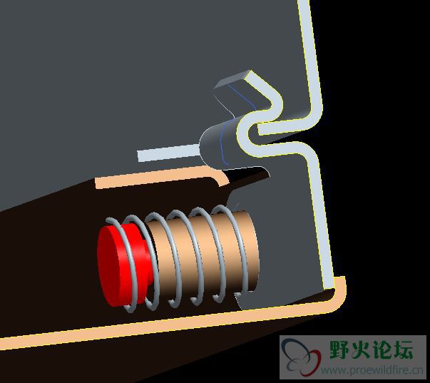

如图,这种钣金件的结构是否可靠?
参考的是门锁开关的原理

这个要看你的结构是否要承重的,如果只是简单的锁住功能还是可以的

纯粹就是一个钣金门,没其它承重的部件

理论上卡住是OK的。
1.实际你的锁扣件制作复杂造价高,强度不是很大的话完全可以用钣金壁缺口扣合。
2.还有就是你的导向柱是铆接在壳体壁上,在撞击过程中容易脱落造成不良。

钣金壁缺口扣合是啥意思?能否简单用示意图表示一下?感谢
