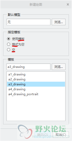

发表于 2021-9-25 16:20 | 显示全部楼层
看你创建工程图是用什么方式——模板,格式,空
模板:新建或修改工程图模板时导入你的dtl设置并保存模板。
格式和空:dtl是你设置的drawing_setup_file值。
理清了不复杂。

发表于 2021-9-25 19:23 | 显示全部楼层
ccc522668 发表于 2021-9-25 18:16
说的不算很明白啊???
是这三种创建方式与dtl的关系设置
