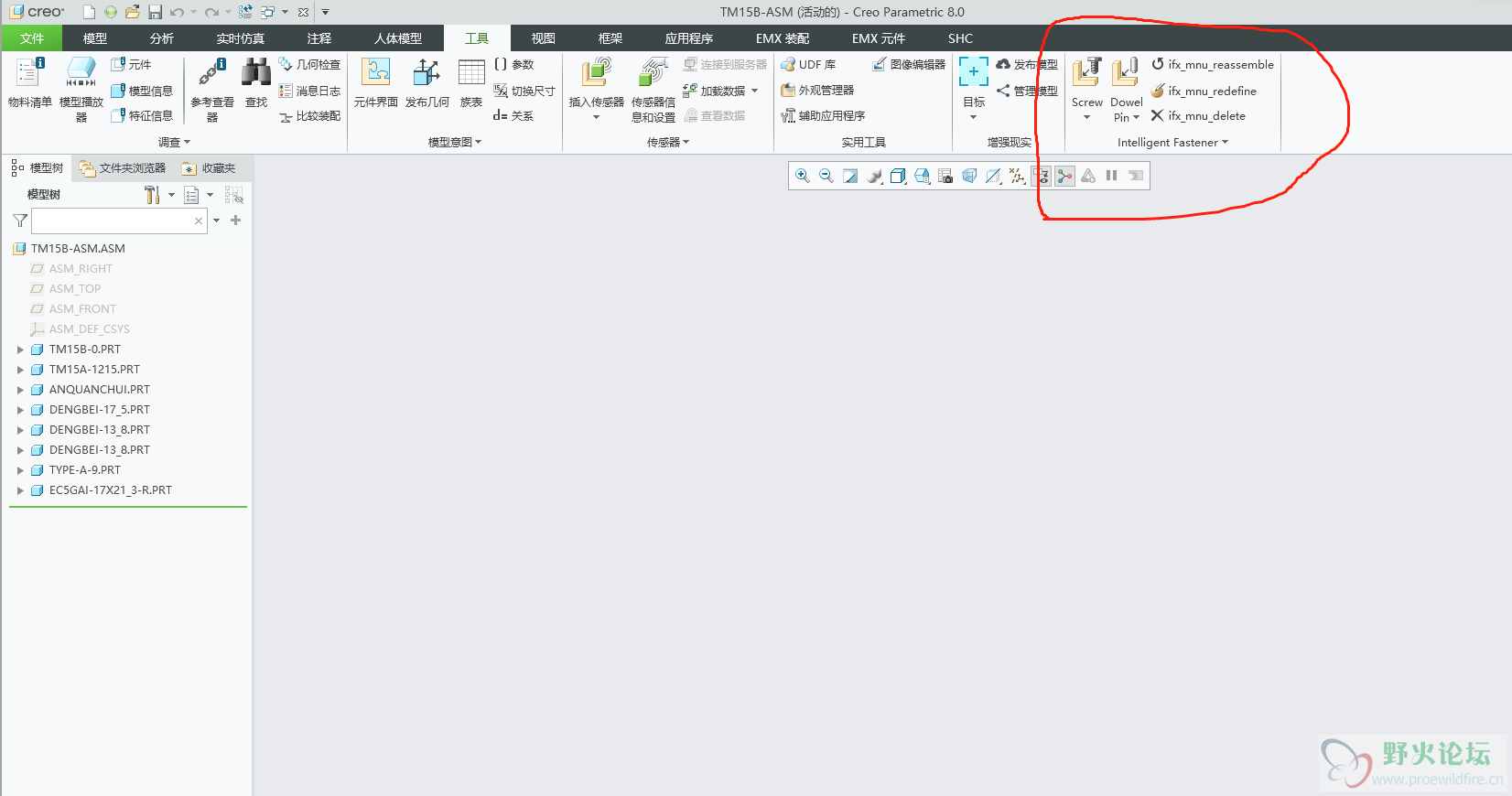

8.0自带的这个紧固件可以改成中文吗?

找到IFX文件夹,用8.0.0.0或7.0的text文件夹替换

 楼主| 发表于 2021-9-25 13:56 | 显示全部楼层
huangmingan 发表于 2021-9-25 13:31
我和是说,这是8.0.1.0的吧?
是的,8.0.1

发表于 2021-9-25 15:07 | 显示全部楼层
我按照此方法把7.0的text文件拷贝到8.0.1.0中在装配中使用时出现“自动回溯信息,遇到严重错误”,这咋整?

发表于 2021-9-25 16:00 | 显示全部楼层
qingfeng-nn 发表于 2021-9-25 15:07
我按照此方法把7.0的text文件拷贝到8.0.1.0中在装配中使用时出现“自动回溯信息,遇到严重错误”,这咋整 ...
我用8.0.0.0的替换的没有问题
还可查找TXET下的chinese_cn文件夹,用相应的文件夹替换
发表于 2021-9-25 16:05 | 显示全部楼层
我用7.0的是出了问题,一样的问题

发表于 2021-9-25 16:06 | 显示全部楼层
liulin_ch 发表于 2021-9-25 16:00
我用8.0.0.0的替换的没有问题
我没有装8.0.0.0,可否提供一下你的给我,我是用7.0的全部替换了8.0.1的了,现在想改回去,回不去了,试了一下7.0相同的操作,是没问题的,不知是否因为版本差异太大而不能替换?

发表于 2021-9-25 16:08 | 显示全部楼层
huangmingan 发表于 2021-9-25 16:05
我用7.0的是出了问题,一样的问题
我估计是版本差异太大了的原因,可能各个7.0版本的可以任意替换,8.0的只能用8.0的各个版本来替换吧?

 楼主| 发表于 2021-9-26 08:41 | 显示全部楼层
没装用其他版本的,试不了,只能先这样吧,暂时这功能还用不上
