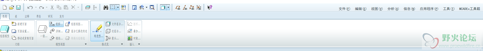

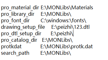

设置工程图默认字体,但是默认字体怎么修改不好?之前都可以的,之前是config文件默认字体库pro_font_dir :\PTC\Creo Elements\Pro5.0\text\fonts,但是死活不行,老是找不到字体。后面我把pro_font_dir 改到系统字体库,但是proe操作页面字体自己改成长仿宋字体了,工程图字体还是可以,但是必须手动载入dtl文件才可以?
请问有人遇到过这样问题吗?
config配置
config配置

 楼主| 发表于 2021-9-25 09:40 | 显示全部楼层
我增加了menu_font 黑体,但是只能改一部分字体
上面的“文件”“编辑”字体修改了,但是下面的“布局”“表”这些没有改

 楼主| 发表于 2021-9-25 11:02 | 显示全部楼层
知道原因了,default_font 长仿宋,这个不能加在config里面,只能是dtl里面,config里面是改界面字体
但是这个自动载入dtl文件,始终不行,config里面设置载入dtl文件的路径,文件名称,还是不行,始终需要手动载入

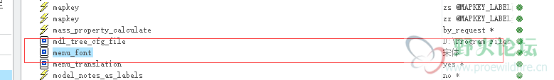

发表于 2021-9-25 11:22 | 显示全部楼层
把配置里面的menu_font的选项改为默认或者宋体就可以了,这个是控制菜单栏的字体的。
另外看你的截图应该是用了别人的配置文件,有些要换成自己用的效果的。如图
修改此项的值
修改此项的值

 楼主| 发表于 2021-9-25 11:43 | 显示全部楼层
另外看你的截图应该 ...
多谢回复,这个问题找到原因了,我是工程图字体老是修改不了,结果就砸config里面加上了default_font 的设置,结果发现这个设置不是改工程图字体的,是修改proe界面字体的,删除了就没事了。
这个问题解决了,就是工程图dtl文件设置好长仿宋字体,但是每次都要手动载入dtl文件才行,这个比较麻烦,以前的电脑可以自动载入的,现在换了电脑同样配置就是不行。

发表于 2021-9-25 14:43 | 显示全部楼层
幻想 发表于 2021-9-25 11:43
多谢回复,这个问题找到原因了,我是工程图字体老是修改不了,结果就砸config里面加上了default_font 的 ...
aux_font changfangsong
default_font changfangsong
我是加了上面两句话在dtl文本里面
