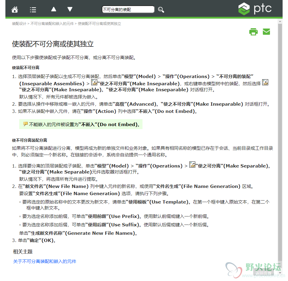

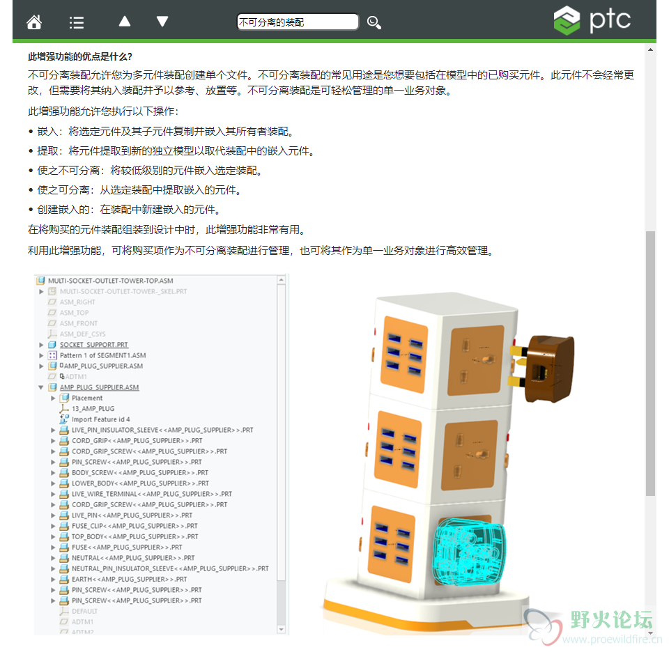

昨天一个creo代理商的软件发布会介绍了这个功能,对于一些外购件的管理比较高效一点文件不会那么零散,所以想试试。
我软件里的情况
我软件里的情况
官方说明书的内容
官方说明书的内容
新功能的优点
新功能的优点

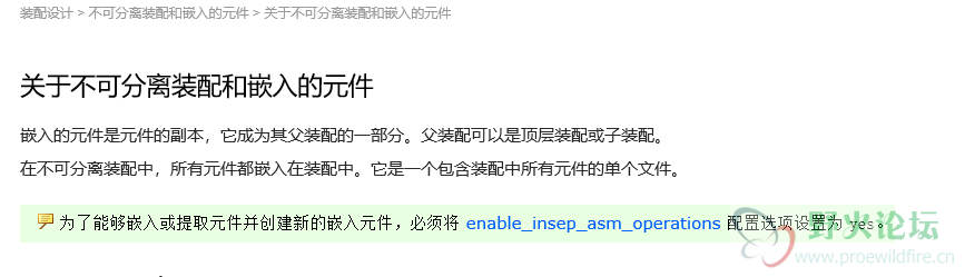

这里不是有说明吗?
71
117
 楼主| 发表于 2021-9-24 15:29 | 显示全部楼层
qq448425368 发表于 2021-9-24 11:28
这里不是有说明吗?
牛逼,也不知道是我太久没大量阅读文字还是creo说明书写的太晦涩了,看过也没发现需要改这个
