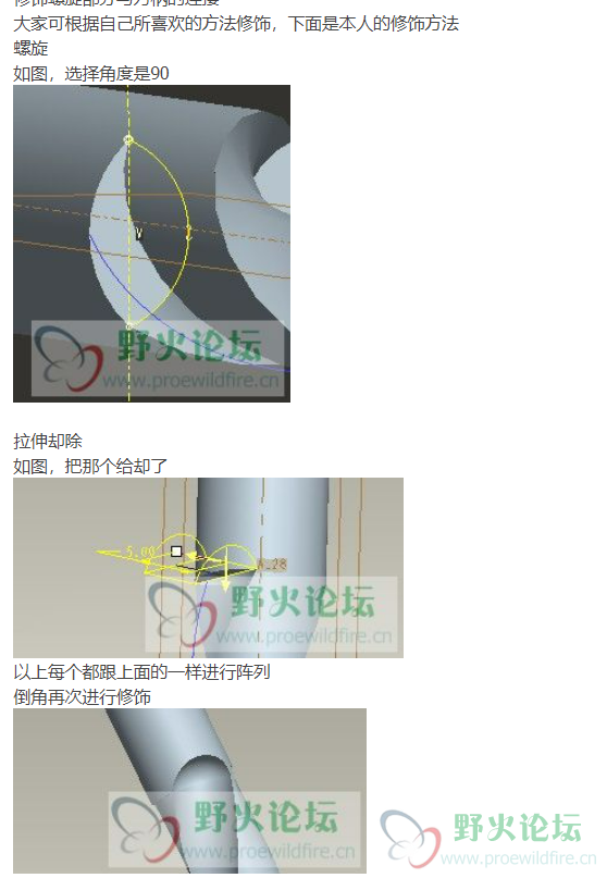

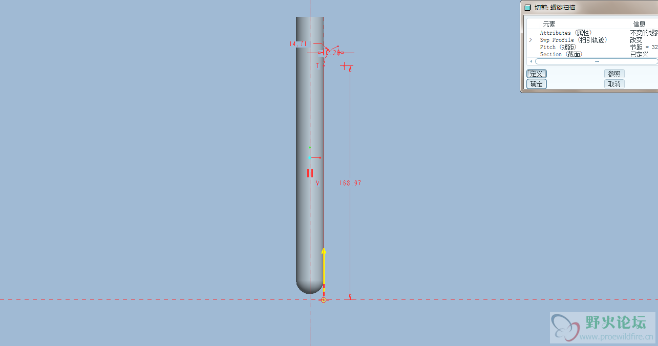

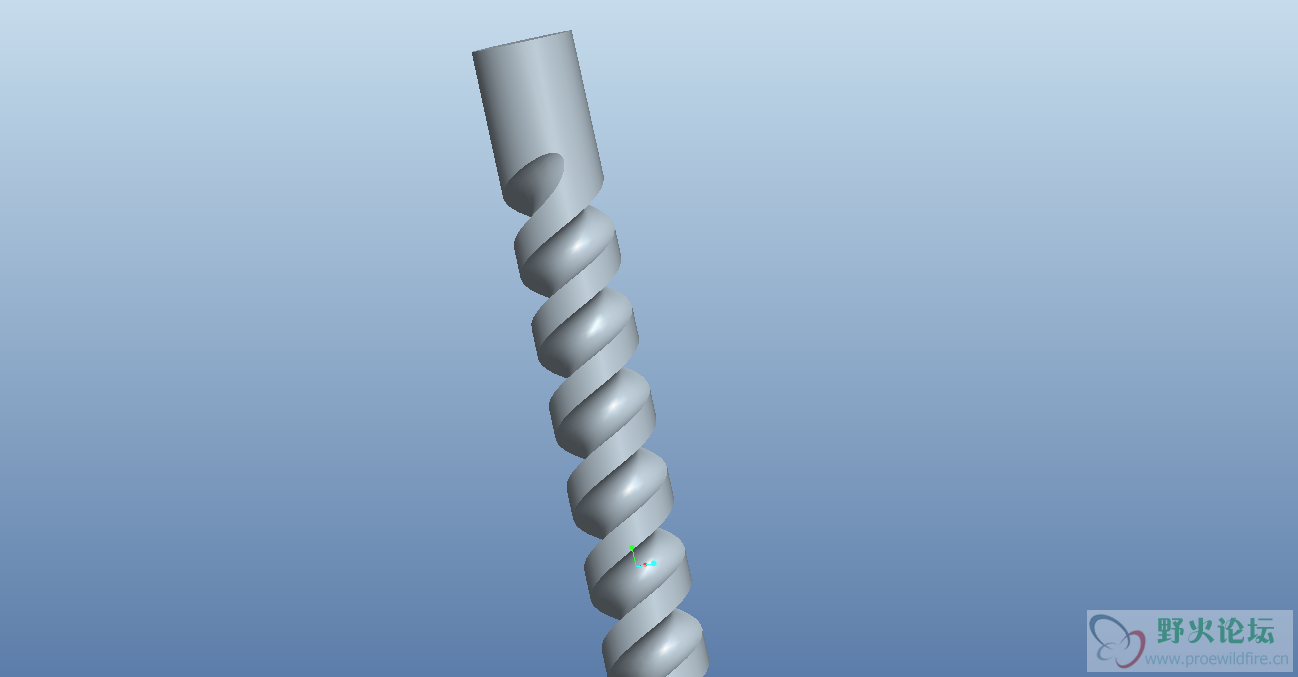

没看懂图片上这个是怎么画的 求大佬赐教 001.prt.rar (160.98 KB, 下载次数: 8)

不是呀 您没理解我的意思 一般的螺旋扫描我会画 只是不会画螺旋收尾部分的一个小半圆 因为是曲面所以不知道该怎么草绘

你第二个图到第三个图,是不是就缺一个旋转切除,但是只旋转180度就可以了

一层上的图不是我自己画的 我是看不明白所以想问问怎么画出来的
