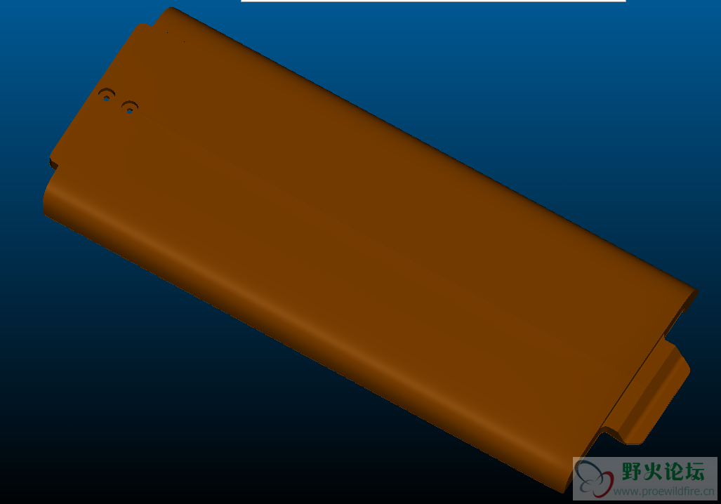

如附件,是从Solidworks转过来的stp文件,没办法直接更改零件表面颜色。有谁知道是怎么回事吗?Creo用的是7.0版本,用Catia v5R28倒是可以直接更改颜色。

发表于 2021-9-23 07:47 | 显示全部楼层
可以改颜色。你再导入你的STP试下

 楼主| 发表于 2021-9-23 09:08 | 显示全部楼层
谢谢楼上,你这样改的是一个个面,我的意思选择一下外观颜色,整个零件颜色全部改掉的那种。

发表于 2021-9-23 10:01 | 显示全部楼层
先清除所有外观,再染颜色

 楼主| 发表于 2021-9-23 10:09 | 显示全部楼层
非常感谢楼上,没想到还隐藏了这么一个技能。解决了一个困扰我很久的问题,还是这里高手多。
