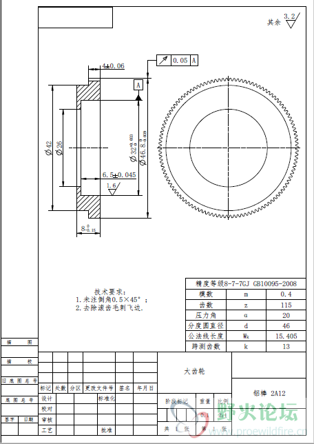

齿轮图,还有什么地方需要修改!

发表于 2021-9-22 18:25 | 显示全部楼层
1、其余粗糙度要求有点高了;
2、分度圆没有在视图上标出(表里不写的);
3、跳动度不能和尺寸线对齐;这个是检测齿廓跳动,不是中线跳动;
4、参数表没有配对齿数和中心距,人家没法校对;
5、标准不对,模数小于1的标准是GB2363;
6、参数表没有检测项目,没法检测;
7、公法线没有公差,加工不知道如何控制。所有啮合齿轮都有侧隙,不然转动会卡住;
8、其它一些尺寸公差不要取那么小,特别是外圆,按h11取;

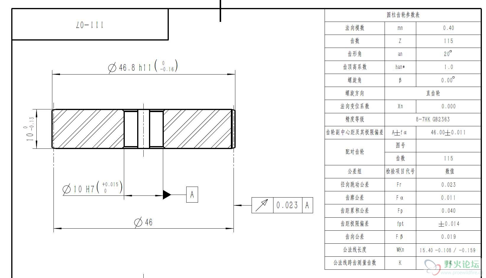

发表于 2023-5-4 22:31 | 显示全部楼层
fuguangyi 发表于 2021-9-22 18:25
1、其余粗糙度要求有点高了;
3、跳动度不能和尺寸线对齐; ...
大师好腻害啊,塑胶齿轮可以这样标注么
