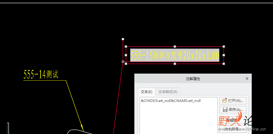

1、那还不简单,注释:&参数名1:att_mdl&参数名2:att_mdl

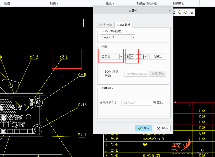

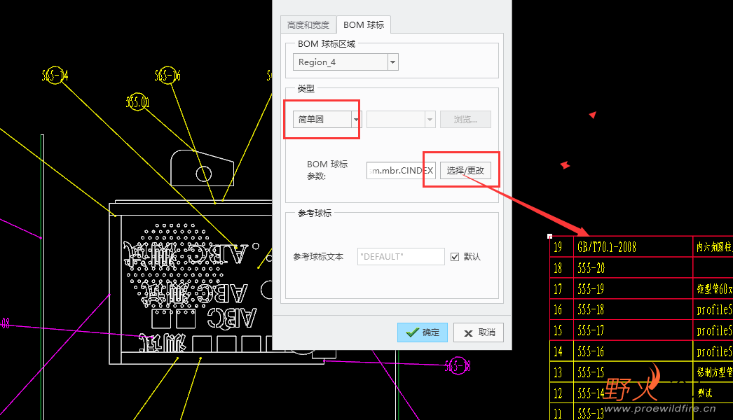

2、组建中用修改序号参数也可以做到:但只能指定bom的一个参数

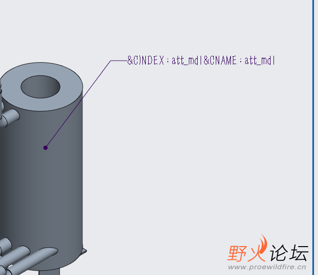

感谢大侠!但是我这第一个方法失败了[img][/img]
只显示参数,不显示文件名

发表于 2022-10-19 11:05 | 显示全部楼层
zou441 发表于 2022-10-19 10:56
感谢大侠!但是我这第一个方法失败了[/img]
只显示参数,不显示文件名
你有那两个参数吗?
