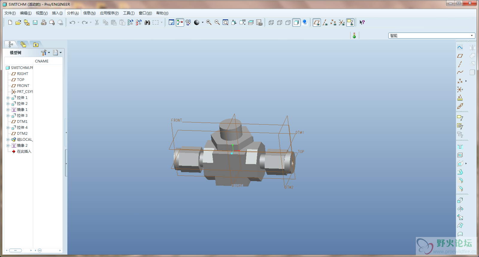

那就是,在零件建模的时候,在模型完成之后把装配用不上的点线面和坐标系都隐藏。
是这阵子弄布线的时候,突然看到的。
简直神仙操作

 楼主| 发表于 2021-9-22 14:01 | 显示全部楼层
815341802 发表于 2021-9-22 13:52
怎么操作?学习下
就是在左边模型树里面把多余的参照隐藏起来,比如最上面的三个基准面和基准坐标系,在装配的时候就不会那么多干扰了

 楼主| 发表于 2021-9-22 14:19 | 显示全部楼层
就是把这些原有的基准面和你添加的参照面都隐藏了,只保存关系到装配的面,然后再保存
那么在装配的时候,就不会有各个零件的面都显示出来,干扰视线
还可以一定程度上减少装配时的卡顿
这对走管道很有帮助

发表于 2021-9-22 14:34 | 显示全部楼层
可以直接隐藏层,把不需要显示的零件或者装配体隐藏层就可以了,下次打开也是不显示的状态
