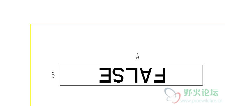

请问一下这个零件号显示的是False, 即使改成12345,似乎不认,只能填Yes 或者 No,请问是什么原因,谢谢!
改成数字没用,只能填yes 或者 no
改成数字没用,只能填yes 或者 no

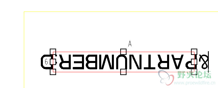

参数设置里面的类型已规定死了,改改就行,比如字符串
 楼主| 发表于 2021-9-22 11:17 | 显示全部楼层
谢谢,为啥我的这个地方是会色的,改不了,谢谢!
只能先删除,再新建
