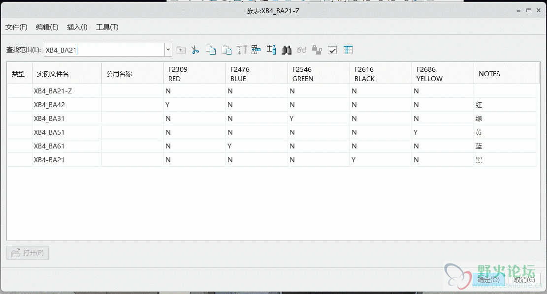

呼叫大神:带YES和NO的族表怎么集成到AFX?族表如下图所示:
目前我用的是 if xxx==x  ......  endif 太麻烦了,应该有更简单的方法,帮助文档没看懂

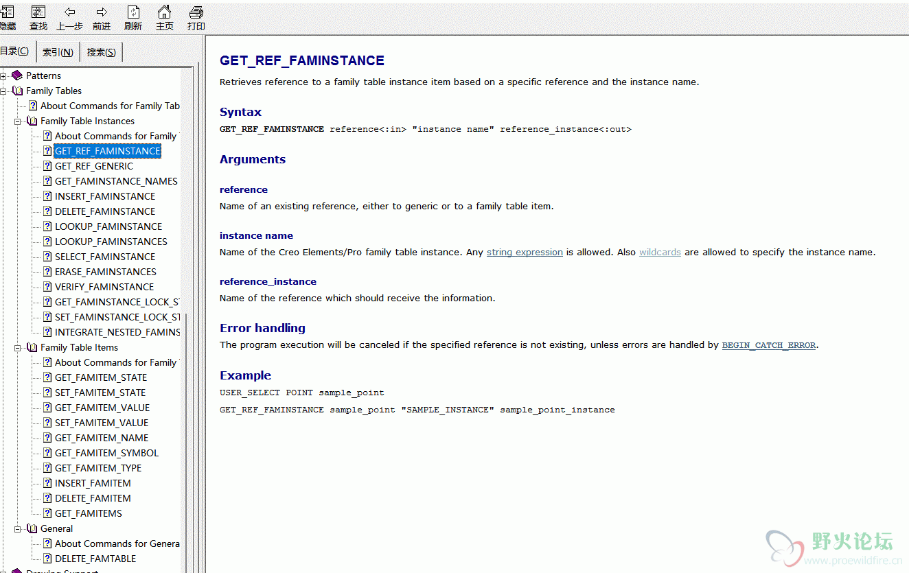

这是AFX的帮助文档,

你这是SMARTASSEMBLY的帮助文档  AFX里不支持GET_REF_FAMINSTANCE  搞AFX还是找一个AFX的帮助文件吧
