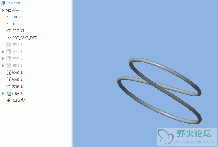

在实战终于到一个问题,橡皮筋扭曲成一个8字,但是中间未相交(空间隔开一段距离),这种如何建模
另附:8的两端相互垂直,即一端在xy平面,一端在xz平面

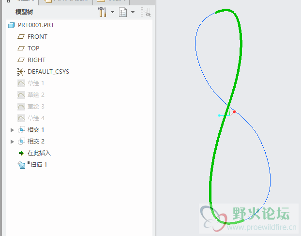

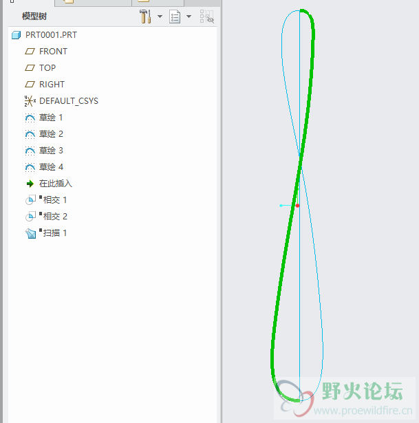

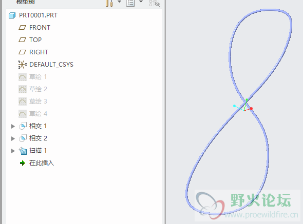

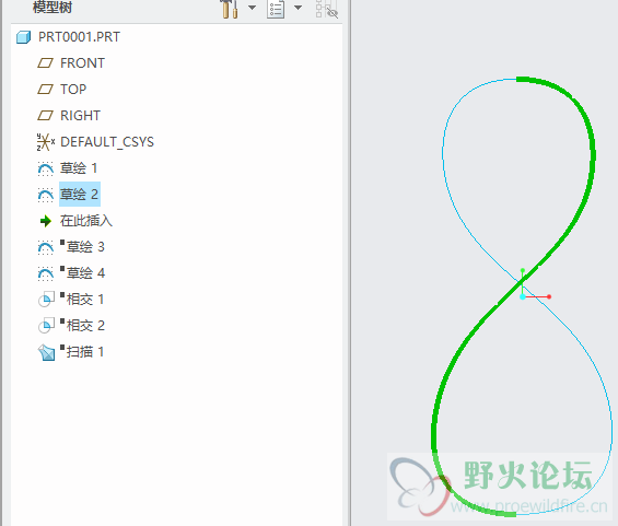

发表于 2021-9-22 10:33 | 显示全部楼层
第一步两条线的交点与第二步两条侧面线的交点不要相交,就可以了
先画正面两段线
先画正面两段线
侧面线,也是两段
侧面线,也是两段
扫描
扫描

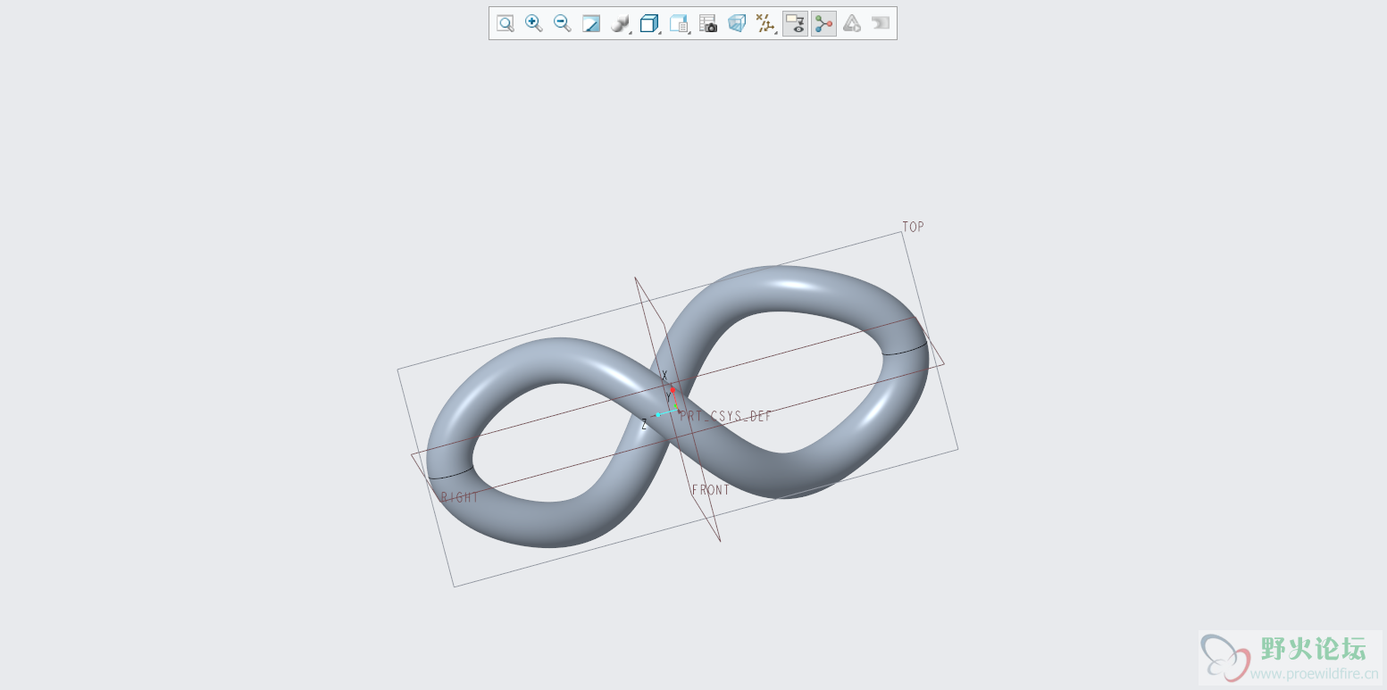

发表于 2021-9-22 10:41 | 显示全部楼层
草绘椭圆,扭曲180度,扫描,得下图,不知道是否符合你的提问
167
215
 楼主| 发表于 2021-9-22 10:57 | 显示全部楼层
谢谢,学到了一种思路,有参考意义

拉伸12控制变形程度

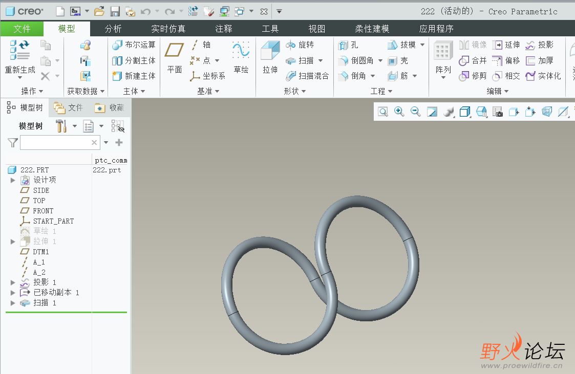

发表于 2021-10-8 13:34 | 显示全部楼层
拉坤→投影→旋转→扫描
12.prt.rar (170.33 KB, 下载次数: 0)

这方法快捷

扭曲应该就能达到你想要的效果了
