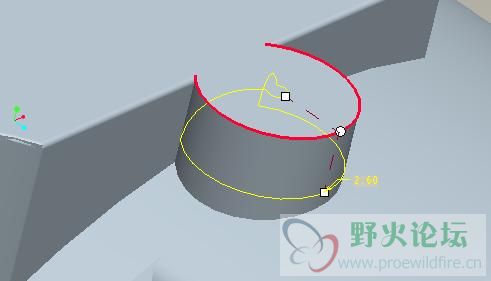

两个相交的面怎么圆角到不出来哈?

你这个图片不大明白,最好上传个prt楼。
偿试把圆角半径改小,能否倒出来?~

 楼主| 发表于 2009-1-15 13:31 | 显示全部楼层
我就是要倒大的,小圆柱得倒成小球一样

这两个面相交倒圆角倒不出来
我要把小圆柱倒圆角R3.不知道怎么倒出来,请教大虾米

倒不出来的

那有什么其他方法做出来吗?
发表于 2009-2-5 20:06 | 显示全部楼层
先倒红的圆弧端点下面那两条竖边,然后再倒试试
