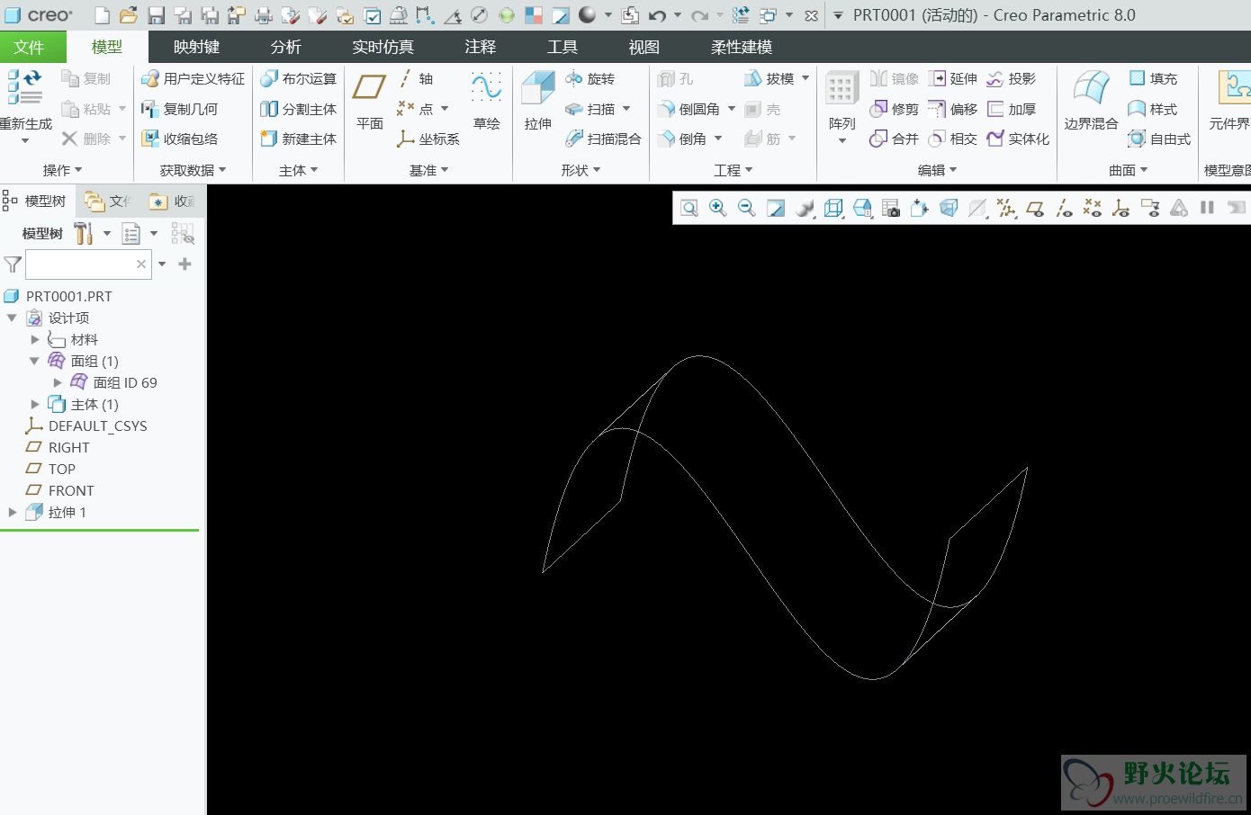

[求助] 为什么画曲面的时候不显示实体,拉伸就可以显示到呢,这是为啥?
发表于 2021-9-20 10:37 | 显示全部楼层 |阅读模式
拉伸实体可以显示
拉伸实体可以显示
拉伸曲面不显示
拉伸曲面不显示
这个按了很多次也不显示
这个按了很多次也不显示
求大神指点

版本8.0,是有什么没有设置还是把什么设置关了导致这样吗

兄弟,这选择错了呀,看你截图你选的线框模式,肯定不显示实体。要如图选择才可以,选择“带边着色”或者“着色”模式才可以的。
这是你截图选择的模式
这是你截图选择的模式
这是改成“带边着色”模式
这是改成“带边着色”模式
发表于 2021-9-21 10:30 | 显示全部楼层
你的显示选的是线性,要选实体

前三个以着色模式显示,后三个以线框模式显示

感谢了,找到了,原来是设置里没有选上显示曲面特征
