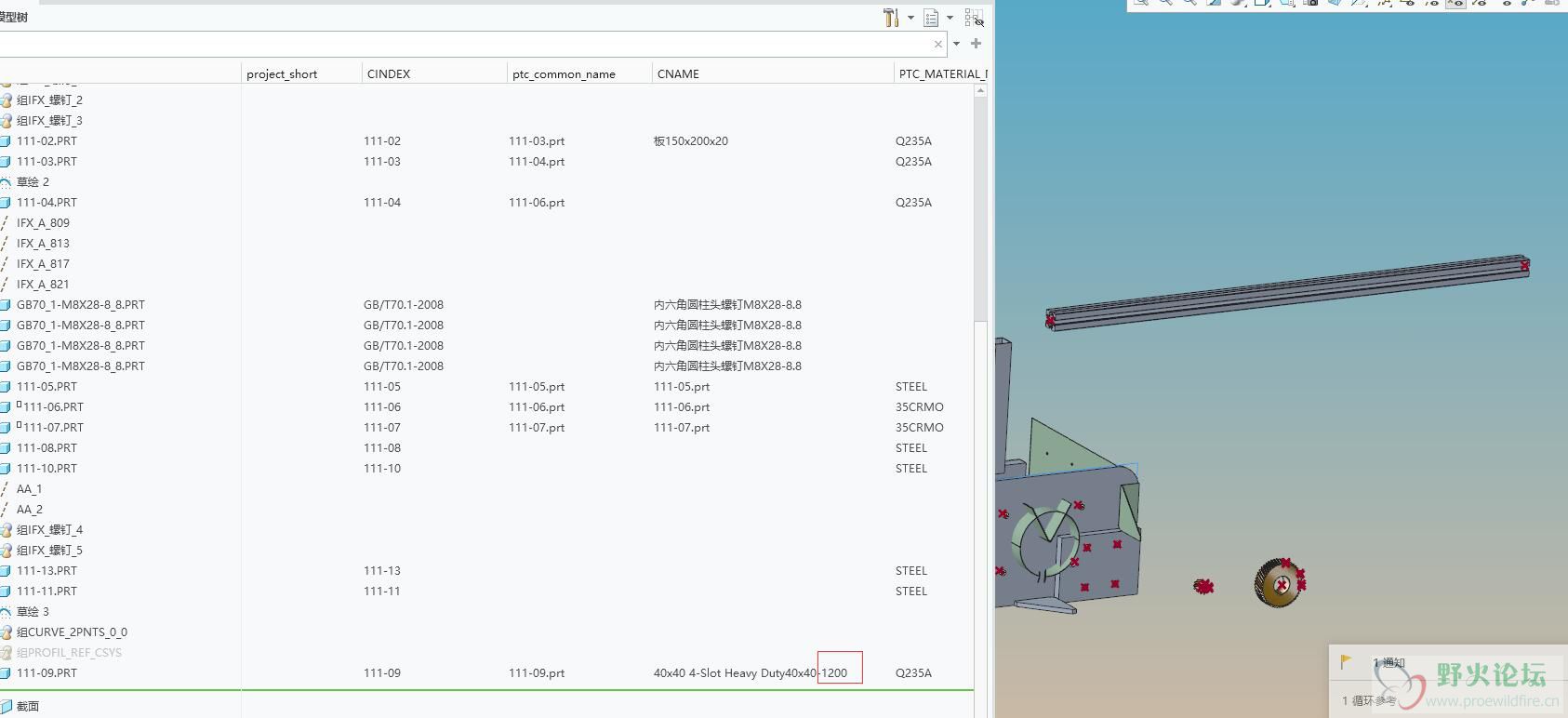

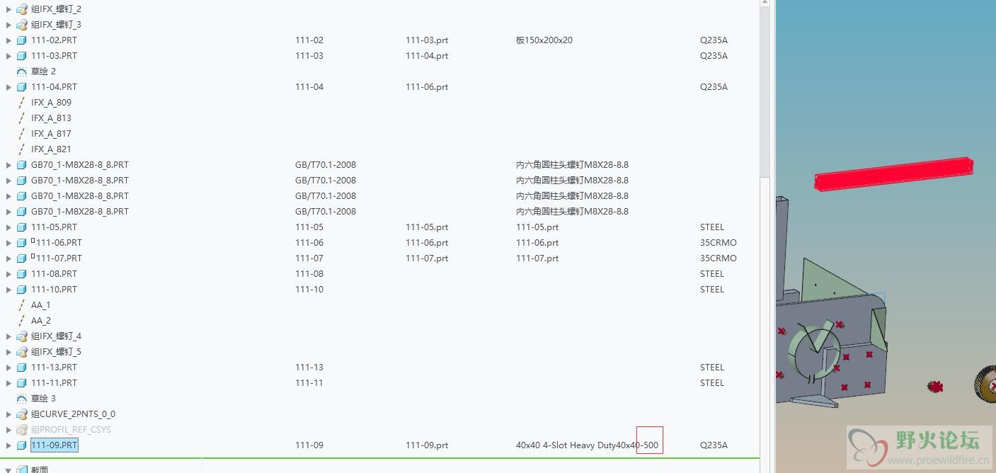

Creo 8.0.1.0新建型材库基准点不跟随型材长度
解决方法,将附件UDF文件替换到
PTC\Creo 8.0.1.0\Common Files\afx\parts\udfs文件夹即可,此UDF是我重新做的,非软件自带的,只支持creo8.0

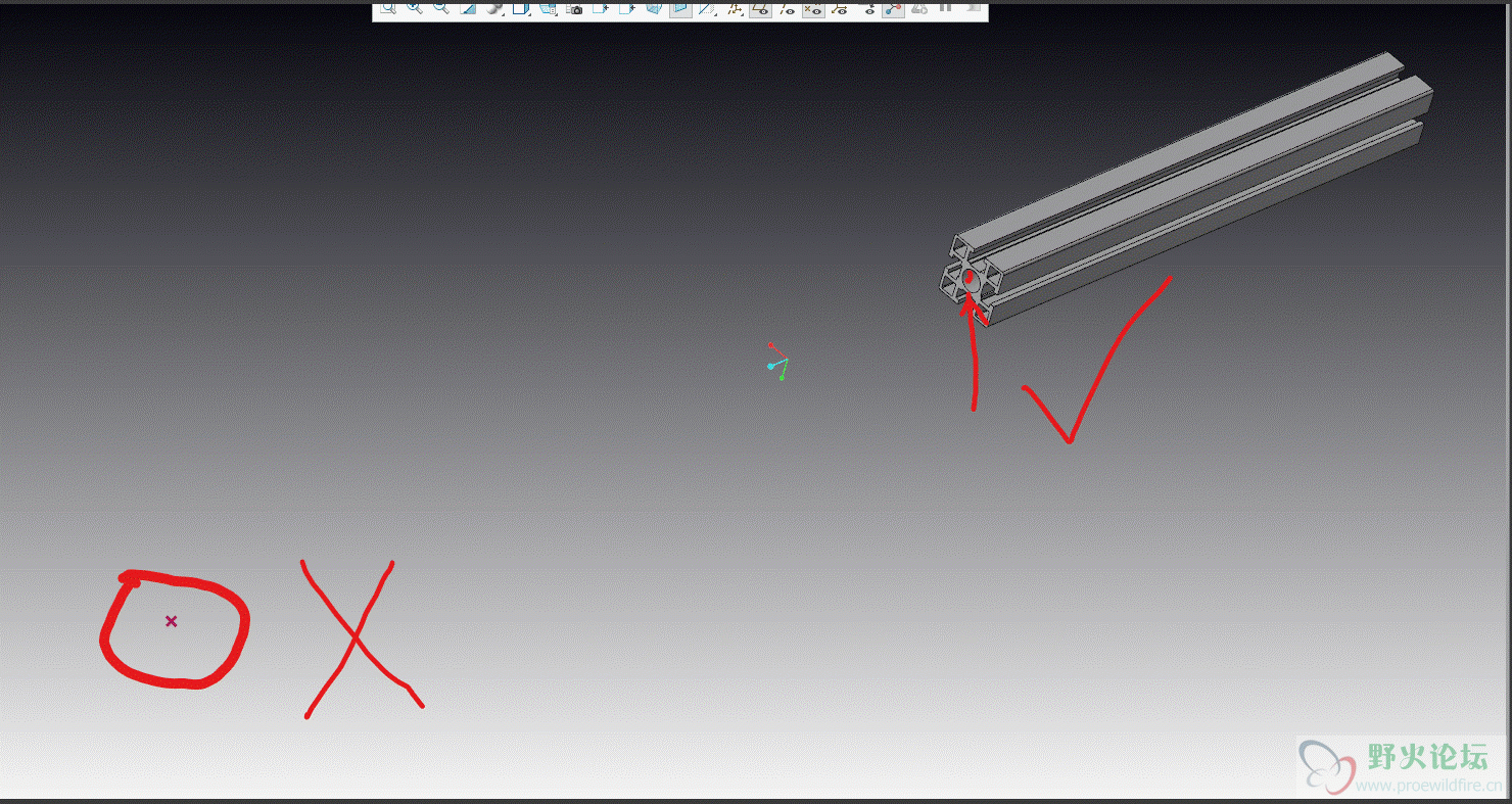

可以啊,修改参考点,长度变化啊
fuguangyi 发表于 2021-9-20 09:01
可以啊,修改参考点,长度变化啊
我们说得不是一个问题
你的型材库如果修改过,你画个长度500以下的型材(长度大于1000看不出来),看下模型旋转中心在哪里,如果像下图就有问题了
