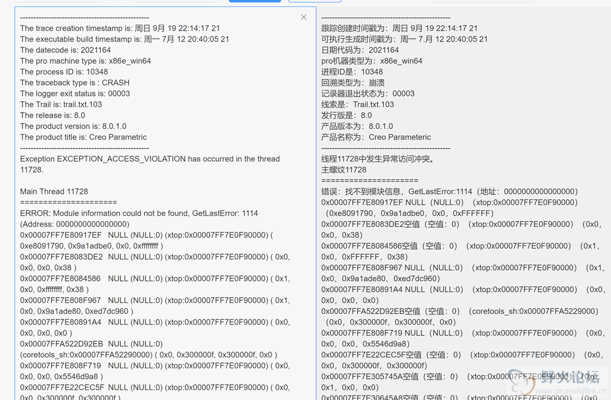

发表于 2021-9-19 22:18 | 显示全部楼层 |阅读模式
The trace creation timestamp is: 周日 9月 19 22:14:17 21
The executable build timestamp is: 周一 7月 12 20:40:05 21
The datecode is: 2021164
The pro machine type is: x86e_win64
The process ID is: 10348
The traceback type is : CRASH
The logger exit status is: 00003
The Trail is: trail.txt.103
The release is: 8.0
The product version is: 8.0.1.0
The product title is: Creo Parametric
Exception EXCEPTION_ACCESS_VIOLATION has occurred in the thread 11728.
Main Thread 11728
ERROR: Module information could not be found, GetLastError: 1114 (Address: 0000000000000000)
0x00007FF7E80917EF        NULL (NULL:0) (xtop:0x00007FF7E0F90000) ( 0xe8091790, 0x9a1adbe0, 0x0, 0xffffffff )
0x00007FF7E8083DE2        NULL (NULL:0) (xtop:0x00007FF7E0F90000) ( 0x0, 0x0, 0x0, 0x38 )
0x00007FF7E8084586        NULL (NULL:0) (xtop:0x00007FF7E0F90000) ( 0x1, 0x0, 0xffffffff, 0x38 )
0x00007FF7E808F967        NULL (NULL:0) (xtop:0x00007FF7E0F90000) ( 0x1, 0x0, 0x9a1ade80, 0xed7dc960 )
0x00007FF7E80891A4        NULL (NULL:0) (xtop:0x00007FF7E0F90000) ( 0x0, 0x0, 0x0, 0x0 )
0x00007FFA522D92EB        NULL (NULL:0) (coretools_sh:0x00007FFA52290000) ( 0x0, 0x300000f, 0x300000f, 0x0 )
0x00007FF7E808F719        NULL (NULL:0) (xtop:0x00007FF7E0F90000) ( 0x0, 0x0, 0x0, 0x5546d9a8 )
0x00007FF7E22CEC5F        NULL (NULL:0) (xtop:0x00007FF7E0F90000) ( 0x0, 0x0, 0x300000f, 0x300000f )
0x00007FF7E305745A        NULL (NULL:0) (xtop:0x00007FF7E0F90000) ( 0x0, 0x1, 0x0, 0x0 )
0x00007FF7E30645A8        NULL (NULL:0) (xtop:0x00007FF7E0F90000) ( 0x0, 0x0, 0x0, 0xe1e4c6d9 )
崩溃了

发表于 2021-9-19 22:33 | 显示全部楼层
大佬版本太新了,BUG没完善吧

发表于 2021-9-20 07:30 | 显示全部楼层
我就发现有这个问题
Creo Parametric 7.0.4.0比Creo Parametric 7.0.5.0崩溃少一些。

 楼主| 发表于 2021-9-20 08:43 | 显示全部楼层
原因找到了,是IFX没有用最新的.覆盖用新版本的,不再崩溃了.

发表于 2021-9-20 12:03 | 显示全部楼层
这是自己修改的AFX/IFX里面有数据是错误的,才会出现此问题
