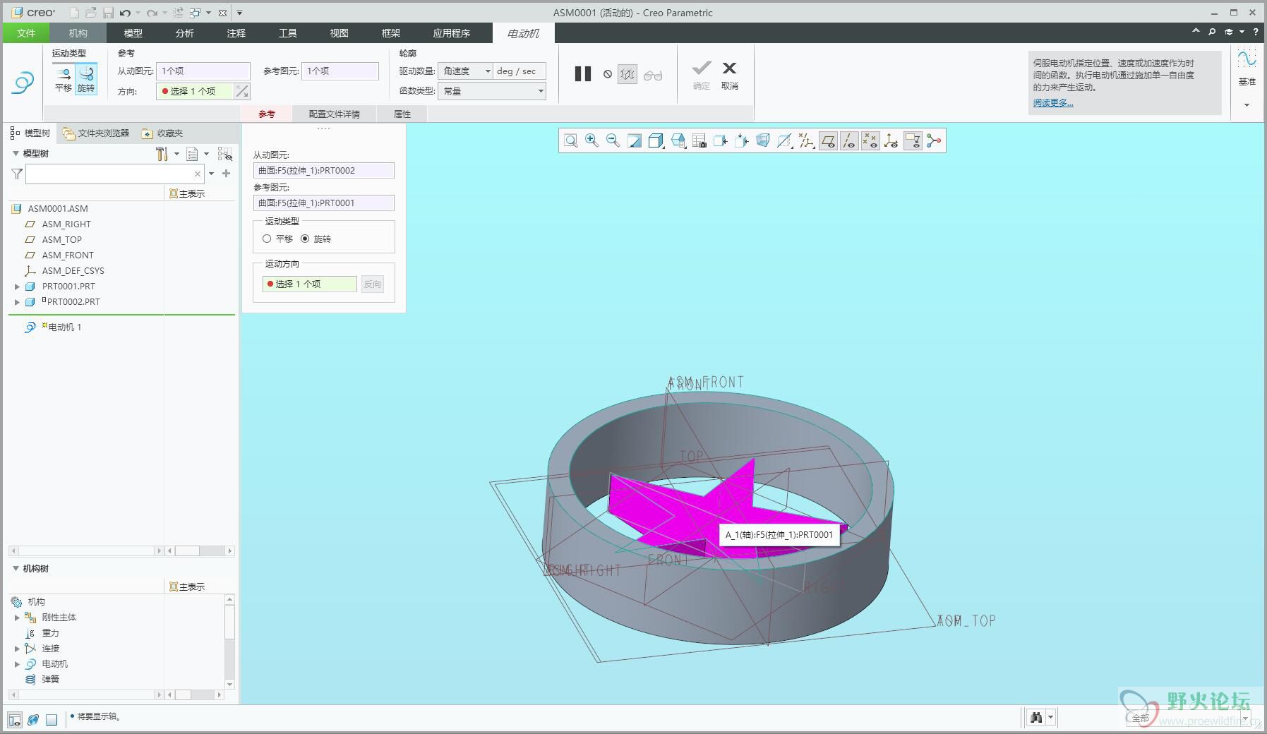

选运动方向的时候只能选轴,但是选轴就是动不了,这是为什么?

提问的时候不要没头没尾的,光一个截图,不把前因后果说清楚,神仙也难救。有限元是吧,你想表达的是让中间的五角星旋转起来?那首先要将这两个零件机构装配,选择“销”。装配完后选择伺服电动机,再选择刚那个“销”的装配图标,就是一个小的旋转箭头。输入你想让它运动的方式。最好就是上传模型,别人能帮你。
