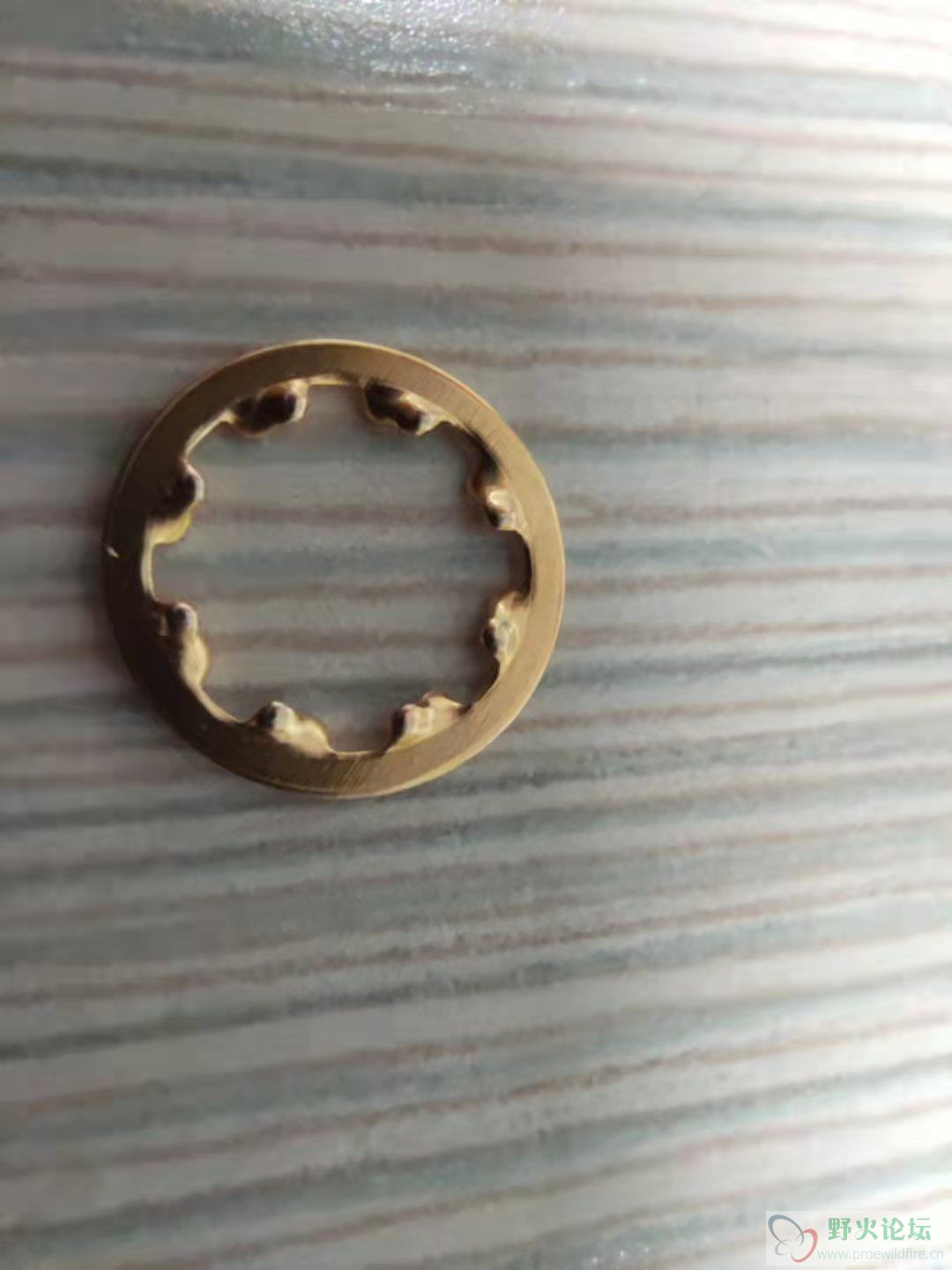

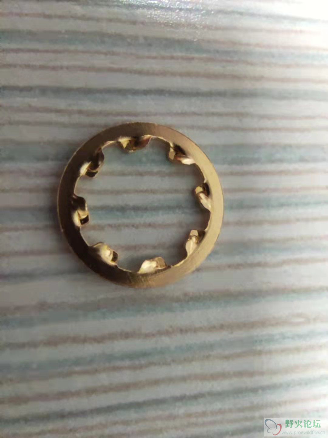

求助各位大神,这种垫片中间那个爪怎么画出来? 我看了一下,应该一边是一个折弯,另一个方向是一个冲出来的泡吧。谢谢大家

发表于 2021-9-18 16:08 | 显示全部楼层
冲压件,在钣金里画出开料的样子然后用凸模成型工具试试看

发表于 2021-9-18 17:14 | 显示全部楼层
参考一下这个吧,你的是内齿,这个是外齿http://www.proewildfire.cn/forum ... hlight=%B5%E6%C6%AC

 楼主| 发表于 2021-9-20 15:03 | 显示全部楼层
嗯,我画出来的感觉不像,可能是我凸模的参考模型不对吧
