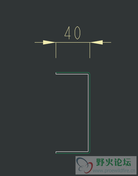

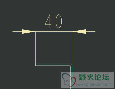

1.png 2.png 如图这个距离是改哪个参数

在工程圖的細節選項輸入witness_line_offset
距離就看您喜好了
