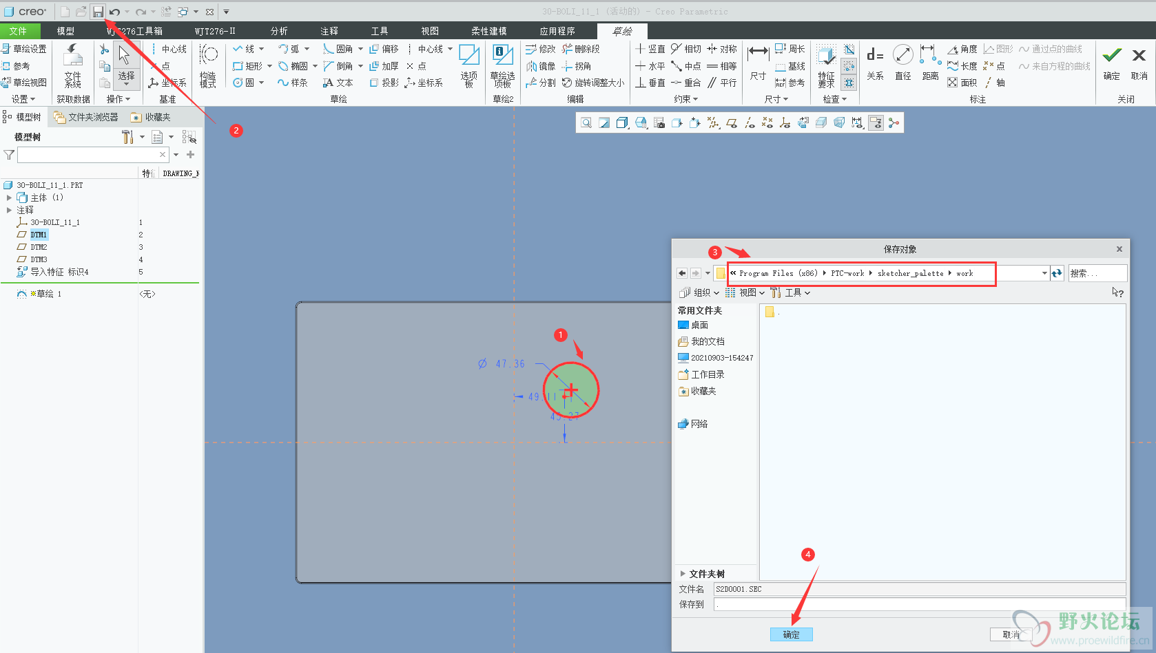

怎么保存到草绘板呢
1382
95
1865
VIP 勋章希望之星勋章热心助人勋章
发表于 2021-9-18 15:30 | 显示全部楼层
1.config中的保存路径换成自己的工作目录,下面是我自己的工作目录。
sketcher_palette_path D:\Program Files (x86)\PTC-work\sketcher_palette
2.草绘好图形后,点保存,然后选择路径(即1中自己的工作目录的路径),再确定就好了。
3.首先要在config中设置好目录,然后保存,这样下次点“选项板”就有了新保存的草绘了。
