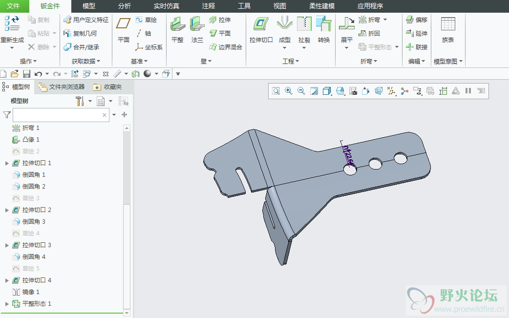

请教钣金镜像后不能展开平整形态
钣金镜像后不能展开平整形态
钣金镜像后不能展开平整形态

发表于 2021-9-18 10:20 | 显示全部楼层
有难度,拼接就行啦

发表于 2021-9-18 13:23 | 显示全部楼层
用合并壁可以

发表于 2025-6-12 10:45 | 显示全部楼层
原因是你现在是两个钣金在一起没有合并(你可以看看右下角有提示,11.0以下的都只能展开一个钣金件和转换一个钣金件),所以只能展开一个面,你要把两个件合并

好的
