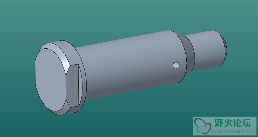

[已解决] 看不懂看不懂看不懂快哭了这个叉叉表示什么结构呢?

小哥哥你要是知道能不能上个prt呢?

劃出XX只是平面的示意而已

二维平面表示,不然容易误读

暴露了你没学过机械制图的事实
你得学学机械制图的基本画法了

这个是小平面的标识

暴露了你没学过机械制图的事实
你得学学机械制图的基本画法了
对啊 至少看右侧的视图也该知道什么意思
