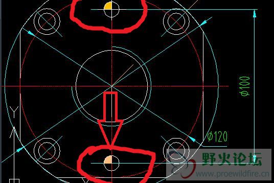

creo怎么这样标注孔?标注同类孔

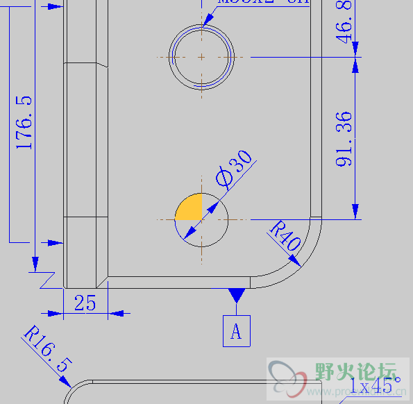

可以试试用符号(符号选项板里有个双相的,可以直接拿来修改成新符号后直接用),之后与视图关联。不过出打印纸质图纸出来橙色区是黑色的!

 楼主| 发表于 2021-9-17 18:08 | 显示全部楼层
暗菩提 发表于 2021-9-17 17:50
可以试试用符号(符号选项板里有个双相的,可以直接拿来修改成新符号后直接用),之后与视图关联。不过出打印 ...
你这个符号能给我发下么?我看下这个是怎么做的

发表于 2021-9-17 21:43 | 显示全部楼层
不用发给你的,任何CREO版本都有的,只需要新建个符号以红框内的符号为基础修改下并修改颜色就可以了。

 楼主| 发表于 2021-9-18 08:46 | 显示全部楼层
好的,我看下,谢啦!
