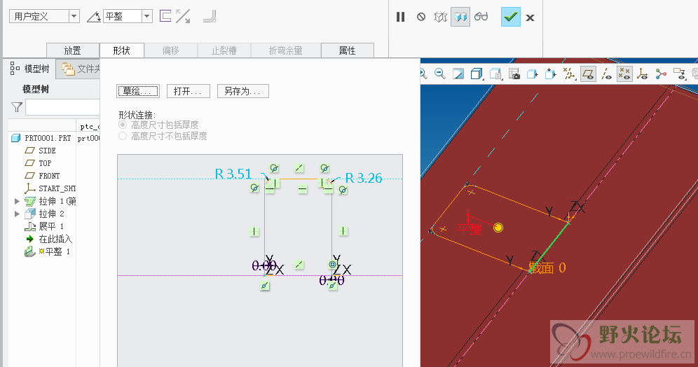

各位请问下图用钣金怎么画?谢谢,请带详细步C:\Users\Administrator\Desktop骤

使用钣金模块建模的意义就是得到展开模型,只要做到了,中间过程和生产过程没必要一致,没有说要在电脑中制造钣金件.这样路就宽多了.
949
1307
发表于 2021-9-19 23:19 | 显示全部楼层
解决了 步骤罗里吧嗦的 反正能完成了 别的好办法前提下没有就这么办吧

wjwy7579 发表于 2021-9-19 23:19
1)先拉伸切割 选定到边 把圆弧处切割掉
2)接着展平
3)后平整草图到边 倒圆角
谢谢高手的指点!
