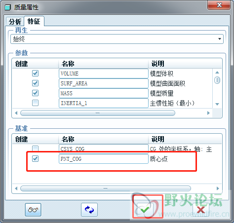

如题,大家看看这个模具放平后会往一边倒吗?求大师指教
最佳答案
查看完整内容

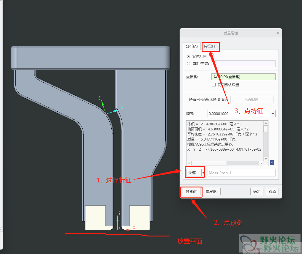

就在质量分析的这里,选择特征就能显示质心了。。如图,我用的ProE方法是一样的。
394
486
发表于 2021-9-17 10:04 | 显示全部楼层

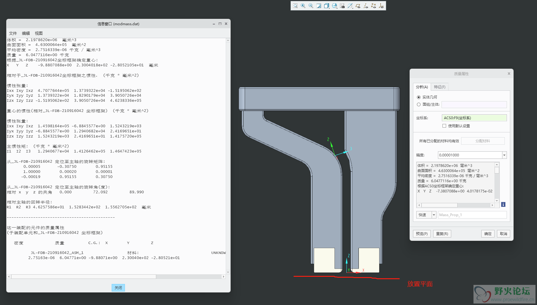

从重心来看,有点悬。
发表于 2021-9-17 11:11 | 显示全部楼层
看重心位置,
